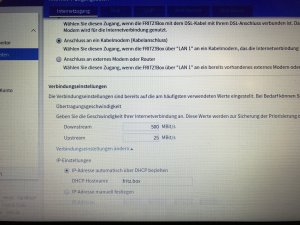

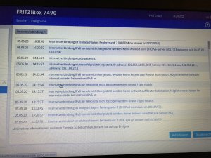

Einstellungen von der Fritzbox mal anbei, vielleicht muss man beim IPv6 noch was anpassen?

  • Arris TM3402B Modem Beitrag #884
Wenn das Modem nicht mehr provisioniert ist, bekommst du natürlich auch über die Fritzbox nix. Hast du das Modem übrigens neu gestartet, nachdem du die Einrichtung vorgenommen hattest?

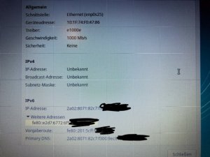

Direkt am PC tut sich wenig; muss der PC irgendwas machen? Der hängt nur via Ethernet und DHCP am Modem und bekommt nur eine IPv6-Adresse. Ich kann damit aber nichts anfangen, komme nicht raus. Ob und wie ich auf eine etwaige Oberfläche des TM3402 komme weiß ich nicht...?
Kann ich PC und Fritzbox parallel dranhängen? Muss der PC auch bzgl. Präfix was anfragen?

Starte das Modem doch mal neu, nachdem es am PC hängt. Wie lautet dann die IPv6 Adresse? Kannst Du google.com pingen?
  • Arris TM3402B Modem Beitrag #893
Modem neu gestartet. Dann PC gebootet und via Ethernet verbunden, auf DHCP gewartet.
Ping auf google. com funktioniert nicht (Fehler bei der Namensauflösung), IPs wie anbei. Schaut für mich erstmal nicht gut aus...?

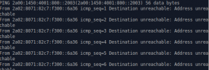

  • Arris TM3402B Modem Beitrag #894
Nein, der PC zieht sich nur eine IP (/128) für sich selbst. Das funktioniert auch, also sollte das Modem auch provisioniert sein, denn sonst gäbe es nur eine IPv4. Google sollte aber pingbar sein. Wenn nicht mal manuell via CMD anpingen: 2a00:1450:4001:800::2003
  • Arris TM3402B Modem Beitrag #895
Leider funktioniert das Pingen nicht...
Edit: ist aber nicht die Vorgaberoute mit "fe80" eine lokale Adresse? Ist das so richtig?

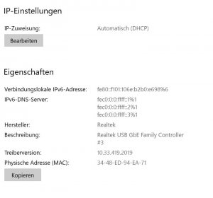

Eben mal einen Win10-Rechner probiert. Bekommt (natürlich) eine andere IP, aber im Endeffekt trotzdem keine Netzverbindung.
