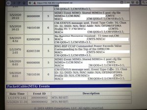

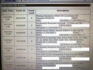

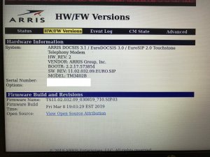

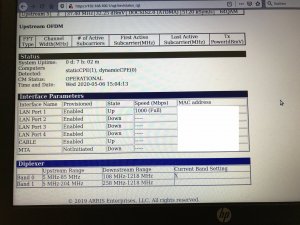

Über die kommst Du aufs WebIF. Hier kannst Du aber nur die Leitungswerte sehen, kein Configfile.
  • Arris TM3402B Modem Beitrag #915
Na das ist doch schon mal was. Vielleicht komme ich ja so weiter...?
Wenn ich das richtig sehe gab es scheinbar keine Versuche, eine IPv6 vom Netz anzufordern?
Hab mal parallel die Fritzbox eingesteckt, das hat aber nichts verĂ€ndert. Keine neuen Events im Log und auch sonst nichts - außer dass der Lanport 2 auch im 1Gbit Full Duplex aktiv ist...
Habe mir nun auch das TC4400 bestellt und werde das Arris dann wohl zurĂŒcksenden mĂŒssen...
In der Hoffnung dass es mit dem TC dann funktioniert.
Edit: CMAC und SN zensiert, danke @__QT__

Heute frĂŒh nochmal neu gestartet und mit PC direkt am Arris probiert. Keine Verbindung, kein Ping. Möglicherweise ist ja auch einfach das GerĂ€t schon defekt? Habe gestern gleich ein TC4400 bestellt, heute angeschlossen, und: funktioniert. Allerdings mit halber Bandbreite, aber das ist ein anderes Thema...

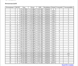

Was sagen denn die Leitungswerte?
  • Arris TM3402B Modem Beitrag #922
siehe Anhang

Das sieht doch garnicht so schlecht aus.
Vermutlich ist das Segment mittlerweile dicht.
