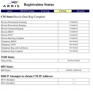

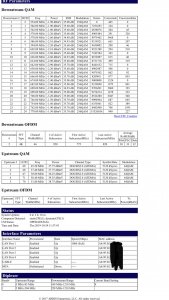

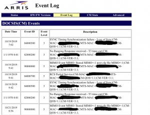

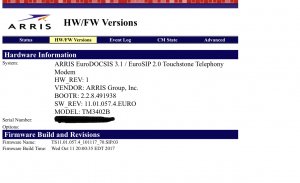

Habe jetzt nochmal ein paar Screenshots für euch gemacht.. Mein Standort ist Hessen und es gilt vllt auch noch zu erwähnen das ich zusätzlich vor einiger Zeit noch die Upload Option kostenlos dazubekommen habe also 400/40 2Play (das Problem trat aber davor auch schon auf).
Mein Anschluss läuft ausnahmsweise seit 9:40 Uhr heute Morgen ohne DC, welch Wunder, denke das ist aber kein dauerzustand... Mein Problem besteht ja darin das mein Asus Router immer wieder sagt "DHCP ihres Internetanbieters funktioniert nicht richtig" und erst wenn ich das Modem vom Strom nehme und wieder anschließe, hat mein Router wieder Internet. Teilweise muss ich das 3-4 mal am Tag machen, da kommt einem schon mal das ko...
Habe ja sogar erst vermutet das ich vllt in meinem Router mit anderen WAN Einstellungen das Problem irgendwie lösen könnte, aber ich bin mir inzwischen fast sicher das es am Modem bzw. UM liegen muss. Das einzige von dem ich in anderen Foren gelesen habe, hatte mit einer Leasetime zutun..
ihr könnt ja erstmal über das Modem gucken😉 bin über jeden Tipp dankbar.
lg

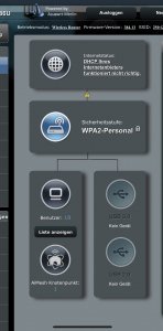

Hat niemand eine Idee?
Sehen die Werte vom Modem soweit gut aus?
Im Anhang ist nochmal ein Screenshot von der DHCP meldung.. heute über Nacht kam das Problem wieder, dann heute morgen Stecker gezogen Internet wieder da, nach ca. 1 Stunde ist es wieder passiert :-(

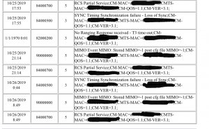

Ich bin jetzt nicht der Modem Werte Experte. Dennoch finde ich Deine Werte SNR und Anzahl Uncorrected nach 2h Uptime nicht besonders gut.
Auch der OFD könnte besser sein.
Dazu die RCS Partial Service Meldung deutet darauf hin dass das Modem nicht alle Kanäle benutzen kann.
Gibt es weiter unten im Log nach andere Meldungen ?
Ich würde eine Störung bei UM / VDF melden.

Das sind jetzt die letzten 8 Events im Log..
