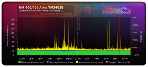

So heute hat es mich auch erwischt an der Kopfstelle Pforzheim.
Heute morgen kurz vor 10 Uhr wurde der OFDM Kanal geschaltet.
Im Thinkbroadband sieht man eine kurze Unterbrechung, auch im Log vom Arris ist ein Reset zu sehen.

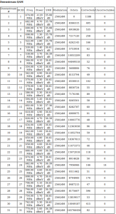

Die Settings des Arris zeigen den OFDM. Die Pegel sehen imo gar nicht so schlecht aus oder was meint Ihr ? :kratz:
Leider scheint das Arris keine Auskunft darüber zu geben ob der OFDM gebondet / benutzt wird noch wie es mit den Corrected / Uncorrected aussieht.
Was mich in der QAM Kanalliste wundert ist dass auf einmal anstatt der letzte nun der erste Kanal keine Octets mehr zeigt.
Der letzte Kanal hingehen hat jetzt extreme viel Octets :kratz:
Die Anzeige beim Arris ist irgendwie Buggy :traurig:
Jedenfalls hab ich keinen Packetloss mit dem OFDM Kabal im Thinkbroadband Diagramm, das ist schon mal gut :smile:
Marcus
