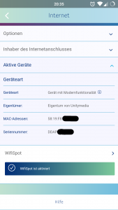

Im Kundencenter stand schon seit Dienstag die richtige MAC drin, der Rest blieb unverändert. Das habe ich auch bei jedem Mitarbeiter erwähnt, aber es wurde immer nur gesagt das wäre kein Problem, das Kundencenter aktualisiere sich als aller letztes.

Normal sollte dort nicht "Eigentum von Unitymedia" stehen. Bei mir steht "Kundengerät".
