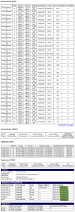

Unitymedias Servicepartner hat mich heute angerufen um einen Termin für einen Technikerbesuch auszumachen. Das habe ich aber direkt gecancelt, zum einen weil ich keine Zeit hatte und zum anderen kann ich mir nicht vorstellen, dass ein Techniker vor Ort beim provisionieren vom Modem helfen kann.
Beim Chat mit Unitymedia wurde mir gesagt, dass dem Modem eine IP zugewiesen wurde. Irgendwelche Probleme konnten sie auch nicht sehen. Schließlich habe ich wieder die Connect Box provisionieren lassen.
Ich werde in den nächsten Wochen noch einen Versuch starten, das Arris provisioniert zu kriegen.
Kurz nachdem das Modem bei mir ankam habe ich es über den Knopf am Gehäuse zurückgesetzt. Wurden dadurch vielleicht irgendwelche Configs zerschossen? Ich finde es auch unwahrscheinlich, aber das ist das einzige, was mir noch einfällt.
Das Event Log, vielleicht wird ja jemand drauß schlau: https://pastebin.com/raw/ig82P1TX
Und zu guter Letzt die Modemwerte:
