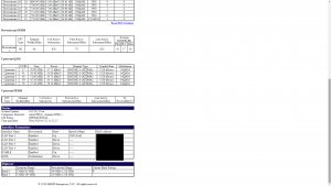

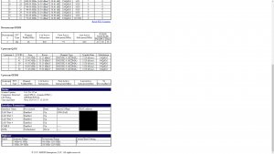

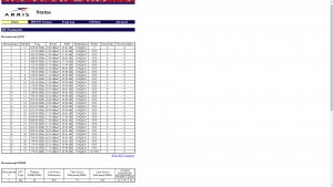

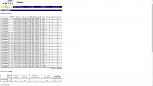

  • Arris TM3402B Modem Beitrag #720
So, hier der Vergleich der Firmwares. Beachtet bitte dass die Modulation im Upstream noch immer nicht stimmt. Zum Zeitpunkt des Screenshots lagen bei beiden Geräten die Modulationen auf allen 5 Kanälen bei QAM64.
Alte Firmware:
Neue Firmware (TS11.02.037.01.05):

  • Arris TM3402B Modem Beitrag #721
Is ja blöd zeigt nicht mal die QAM auf den OFDM Kanälen an
  • Arris TM3402B Modem Beitrag #722
Das ist ja auch nicht trivial, weil es mehrere Profile mit unterschiedlichen Modulationen gibt.
Aber da die MER nur 36dB beträgt, dürfte an diesem Anschluss nicht mal 1024-QAM nutzbar sein. Und mit der typischen nächstniedrigeren Stufe 256-QAM gibt der OFDM-Block nicht mehr als ca. 320Mbit/s her. Kein Vergleich zu den 1,3Gbit/s, die es bei Vodafone Kabel per OFDM gibt.
  • Arris TM3402B Modem Beitrag #723
Bei 36dB läuft QAM4096. Da mein SNR jedoch teils schwankt und auf 33dB runter geht, läuft nur QAM1024, diese allerdings absolut sauber und ohne unkorrigierbare Fehler. QAM4096 laufen nur mit mindestens 36dB komplett ohne unkorrigierbare Fehler. Meine Fehlerrate auf dieser Modulation liegt aktuell bei 0,06% nach einer Woche Laufzeit.
