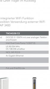

  • Arris TM3402B Modem Beitrag #214
ist doch der puma 7 statt 6.
