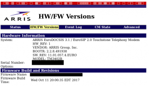

Webinterface des Modems natürlich;) da stehen die Diplexer-Profile und welches davon aktiv ist.

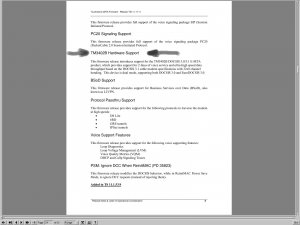

...dann siehst Du in der Modellübersicht am Ende, dass es das TM3402B da gar nicht gibt. Also was da über den Diplexer gesagt wird, bezieht sich nur auf das TM3402A.
wie kommst du darauf?
Im Touchstone eMTA Firmware Manual fuer Release TS11.1.111.1 steht auf Seite 6:
This firmware release introduces support for the TM3402[highlight=yellow]B[/highlight] DOCSIS 3.0/3.1 E-MTA
Öhm? Ich klicke auf den Link und lese was da steht. Und in der Broschüre auf der Webseite von Arris gibt es kein TM3402B. Dass es das real gibt, ist mir klar, aber warum verschweigt Arris das auf seiner Webseite? Ist das am Ende ein ähnlicher "Versuchsballon" wie das TC4400-EU, wo dann nur eine "Testcharge" hergestellt wird und die darf dann unsupported beim Kunden vergammeln?

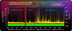

Hm, das TM3402B steht zumindest nicht besser da, wenn es um ICMP geht:
Ich teste natürlich noch TC4400+PC direkt angeschlossen, würde mich aber wundern wenn das schlechter aussehen würde als das TM3402B+PC.
Hier noch um dieselbe Uhrzeit mit dem TC4400 einen Tag zuvor:
  • Arris TM3402B Modem Beitrag #174
Bei mir sah der Graph deutlich besser aus.
  • Arris TM3402B Modem Beitrag #175
Ich hänge an einem Casa CMTS, kann viele Gründe haben.
