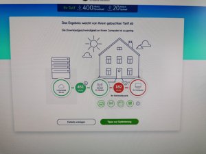

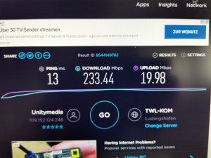

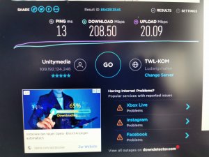

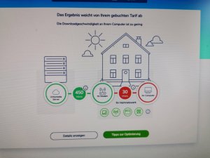

Hallo Miteinander,
so bin nun wieder online zuhause.
Speedmessungen liefern völlig unterschiedliche Werte.
Teils zeigt das Unitymedia Speedtool 0 MBit/s zwischen Router und PC.
Ein Tool das der Techniker benutzt hat zeigt zwar keine 400 aber immerhin 221 Mbit/s.
Ein von einem Kumpel auf dem Nachhauseweg mitgenommenes und bei uns eingestecktes Laptop hat die selben Probleme wie unsere Geräte.
Also irgendwo ist immer noch der Wurm drin.
Persönlich glaube ich dass das Speedtool ein Windows 10 Problem hat.
Ähnlich hat sich der Techniker geäussert der von einem Anzeigeproblem sprach.
Kurios jedenfalls dass externe Tools nun bessere Bandbreiten zeigen als das UM-Tool.
Erneut völlig nackten PC angeschlossen, der kam gerade mal auf 22 MBit/s pro Sekunde.
Jetzt kann es weder an der Dose noch an der Fritzbox liegen.
Obwohl der Techniker meinte ich solle mal bei AVM nachfragen ob da irgendwelche Windows 10 Probleme bei der Fritzbox bekannt sind.
Fremdgeräte haben das selbe Problem.
Verstehe ich alles nicht.
Das ist mir jetzt wirklich langsam zu hoch.

  • Fritzbox 6490 Cable behauptet ankommende 450 MBit/s aber laut Breitbandmessungen der Bundesnetzagent Beitrag #282
Naja, 200/20 ist ja garnicht sooo schlecht, da kann man vernünftig mit arbeiten. Und der Ping ist auch recht gut.
Entspricht zwar immer noch nicht der gebuchten Leistung, aber ist erst mal OK, wenn es keine weiteren Einbrüche mehr gibt.
  • Fritzbox 6490 Cable behauptet ankommende 450 MBit/s aber laut Breitbandmessungen der Bundesnetzagent Beitrag #283
Das obige blaue Tool ist Speedtest.net. Das hat der Techniker verwendet.
Es zeigt heute eindeutig bessere Werte als das UM-Tool.
Aber wie gesagt immer noch fernab von 400 MBit/s Downloadrate auf den PC.
Mir ist das Ganze ein Rästel...
Andreas1969 hat ja auch einen Screenshot davon in seinem Profil...

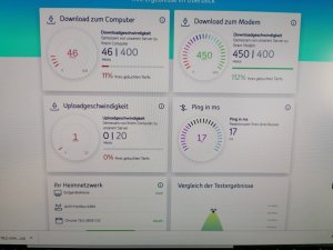

So, nochmals Speedtest gemacht.
Ich würde sagen, das UM-Tool kann man den Hasen geben, für mich sieht das nach irgendwelchen Kompatibilitätsproblemen des Tools mit irgendwas auf allen Rechnern aus.
Denn die Werte des Speedtests von Speedtest.net den auch der Techniker verwendet hat sehen meilenweit anders aus.

  • Fritzbox 6490 Cable behauptet ankommende 450 MBit/s aber laut Breitbandmessungen der Bundesnetzagent Beitrag #294
Den Linux Test hebe ich mir fürs Wochenende auf. Muss jetzt einiges dienstliches nacharbeiten.
Fakt ist dass der Tausch der Fritzbox und der Anschlußdose laut UM-Tool nichts laut Speednet aber deutlich was gebracht hat.
Ich habe auch den Eindruck dass es deutlich flüssiger läuft.
Nur die bezahlten 400 erreichte ich trotzdem nicht...

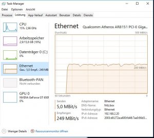

@Bernhard, lad doch mal von SpeedtestX
https://www.speedtestx.de/
die 5GB Testdatei herunter und schau dir parallel im Task-Manager die Netzwerkauslastung an, das sieht dann so aus:
Bei Dir müsste es dann entsprechend mehr sein (hab ja nur eine 250er Leitung)

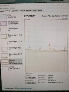

okay mach ich - nachdem ich das Foto gemacht habe brach der Download wegen eines Netzwerkfehlers ab

  • Fritzbox 6490 Cable behauptet ankommende 450 MBit/s aber laut Breitbandmessungen der Bundesnetzagent Beitrag #297
Holla, was ist denn da los. Bei nem popeligen Download 100% CPU Auslastung und 16 GB Arbeitsspeicher sind komplett voll :kratz:
Da würde ich auch den PC nicht als Fehlerquelle ausschließen. Merkwürdig nur, da schon so viele Geräte getestet wurden.

100 % CPU-Last?
Welche Hardware kommt denn da zum Einsatz?
Mal zum Vergleich: Nein Notebook mit einem Pentium Gold liegt unter Win 10 Pro 1903 bei 30 % Last.
