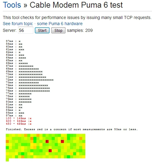

Gerad isses so:

Das sieht aber nicht gut aus. Ist Jitter also noch immer ein Problem, oder liegt hier ein Leitungsproblem vor?
Für mich sieht es einfach nacht weit entferntem Server aus... Die Ping-Werte sind in etwa normalverteilt, das sieht erstmal nicht falsch us. Auf jeden Fall fehlen die Ausreißer, die dir ConnectBox hatte. Und die ganz konkreten Probleme, die die ConnectBox bei mir verursacht hatte, habe ich zumindest mit der VF Station nicht.

Der Jitter ist viel zu hoch. Gerade die roten Ausreißer sind die Puma Problematik, wobei es nicht nur am Chipsatz liegt, sondern auch an den Kabelroutern selbst.

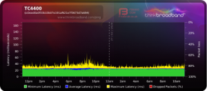

Mein TM3402B mit Puma7 läuft akzeptabel, wenn auch nicht so gut wie der Broadcom. Am besten sieht man es bei thinkbroadband.com.
Da die Vodafone Station ein angepasstes TM3402B ist, finde ich das Top 👍

Ich finde es gerade daher inakzeptabel, da der Anschluss einfach nicht sauber läuft. Gerade bei zeitkritischen Diensten merkt man den Jitter.
Ist doch alles grün, ober bin ich farbenblind? 😂

Beim Modem ja, aber nicht bei der Vodafonestation weiter oben.

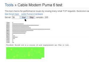

Doch: Mit dem Server, mit dem getestet wird. wedok nutzte Server 56, ich auch. Du nutzt Server 76 - den probiere ich heute Abend auch einmal, wenn er denn erreichbar ist. Ich hatte früher immer Server 78 genommen, der antwortet aber nicht mehr. Damit bekam ich deutlich bessere Ergebnisse als mit 56, der schon immer aus meinem Netz schlecht war.
Wo ich aber einen deutlichen qualitativen Unterschied sehe ist die Verteilung der Ping-Werte. Mit der ConnectBox gab es signifikant viele Ausreißer, die sich auch in einigermaßen regelmäßigen Rot-Mustern klar abzeichneten. Mit dem TC7200 und auch der VF-Station sind diese Ausreißer äußerst selten. Die Pingwerte gruppieren sich mehr oder weniger wie eine Gauß-Glocke um einen Mittelwert, und das scheint mir ein erwartbares und konsitentes Verhalten zu sein.
Und eben ganz praktisch: Ich hatte bei IPTV mit der ConnectBox reproduzierbar Abbrüche des Streams, nach wenigen Minuten, und wenn ich Video-Konferenzen aus dem Home-Office machte, gab es immer wieder Ruckler und Aussetzer in Bild und Ton. Mit der VF-Station (und früher mit dem TC7200) habe ich beides nicht.
Was ich bisher nicht kannte ist thinkbroadband.com - mal sehen, was man damit so testen kann... Tipps?

Jitter hat mit der Serverwahl und Standort nichts zu tun oder maximal sehr wenig zu tun.
Bei Thinkbroadband einfach mit dem Broadband Quality Monitor anpingen lassen. Sollte dann so aussehen, wobei hier ICMP genutzt wird, welches eine niedrige Prio hat:

@rv112 Server 76 antwortet mir nicht. Wie sieht denn Dein Test mit Server 56 aus?
Etwas schlechter in der Latenz da der Server wohl weiter weg ist.
Hast Du mal einen thinkbroadband Graphen laufen lassen?
