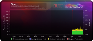

Hast Du mal einen thinkbroadband Graphen laufen lassen?
Läuft seit eben. Mal gucken, was rauskommt. Ist aber fast egal, da ich nochmal ein paar für mich relevante Tests gemacht habe, die mit der ConnectBox reproduzierbar schief liefen. U.a. habe ich drei IPTV live streams der öffentlich rechtlichen gleichzeitig laufen lassen. Mit der ConnectBox war mindestens einer nach 1-2 Minuten tot, nach 10-20 Minuten meist alle. Mit der VF station liefen alle drei über eine Stunde, bis ich sie beendet habe.

  • FAQ: Neuer Tarif Vodafone CableMax 1000 (Zusammenfassung Thread "Neuer Tarif ab 17.02 Vodafone GigaCable MAX") Beitrag #55
Ja, das sieht gut aus. Dann hat sie schon mal kein generelles Jitter Problem, sondern nur bei vielen Verbindungen. Immerhin ein Fortschritt :)

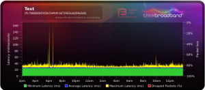

Habe gerade einen Speedtest gemacht, und scheinbar gab es genau dort auch eine thinkbroadband-Messung - der Effekt ist sofort sichtbar:

Bis auf die Spikes beim Speedtest sieht das exzellent aus:
  • FAQ: Neuer Tarif Vodafone CableMax 1000 (Zusammenfassung Thread "Neuer Tarif ab 17.02 Vodafone GigaCable MAX") Beitrag #59
Ja sieht gut aus. Also gibts nur noch das Puma Problem, der Jitter ist im normalen Bereich.
Was genau meinst Du mit dem "Puma Problem"? Das, was man mit dem Test auf dslreports testen kann? Oder meinst Du generell den Bug, den intel beschreibt? Meinst Du nicht, dass der per Firmware fixbar/gefixt ist? Das von Dir gezeigte Modem Arris TG3402 ist ja auch in , aber Dein Bugtest ist ja makellos.
Ich habe mal die Diskussion bei dslreports überflogen und mir scheint, dass tatsächlich ein halbwegs funktionierender Fix existiert, dass es evtl. noch ein paar Probleme mit Latenz unter Last gibt, aber das ist noch nicht so richtig bestätigt. Der Spike beim Speedtest könnte ein Indiz dafür sein. Hier würde mich tatsächlich mal interessieren, wie sich ein Broadcom-Modem verhält - sieht man beim Speedtest auch solche Spikes? Ich habe mal bei einem Speedtest nebenher ein ping -t google.de laufen lassen, und tatsächlich gehen meine Latenzen signifikant hoch sobald der Upload-Test läuft. Allerdings liefen ping und Upload auf dem gleichen Rechner, ist also schwer zu sagen, ob es wirklich die Box ist. Mal sehen, wenn ich nix besseres zu tun habe, schau' ich vielleicht nochmal genauer hin...
