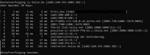

Bei mir hat sich das v6 Routing etwas geändert. Es taucht nun nur noch ein Aorta Hop namentlich auf:

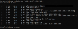

Bei mir sieht das so aus:
Ähnliches Routing aber (im Vergleich) sch... Ping.

Du kannst bei IPv6 PTRs davon ausgehen, das die nicht immer für jedes Interface des Routers gesetzt sind, aber anhand der Netze kann man schon erkennen, das es sich bei nachfolgendem Hop ohne DNS Name auch um einen Aorta Router handelt.
