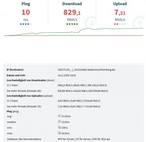

an Stuttgart an sich scheint es nicht zu liegen und auch das Problem das der Upstream bei Nutzung des Downstreams zusammen bricht hab ich zumindest nicht mit meinem Setup mit TC4400 und Turris Omnia.

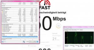

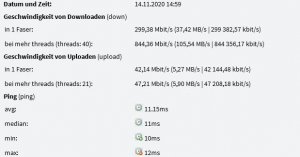

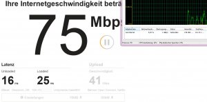

Single Connection Speedtest idle
Single connection downstream während ein Download mit 50 mbit lief.

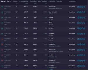

Vorallem zu servern in frankfurt.
Das kann ich eigentlich nur bei FDC Servers (normal für die) und lustiger weise dem Vodafone Speedtest Server feststellen.
FDC Frankfurt
Vodafone Frankfurt
Wenn ich Auto benutze lande ich bei Wingo in Herden, da aber eh alles nur in Frankfurt übergeben wird sehe ich da nicht wirklich sinn den Geografisch nächsten Server zu nehmen sondern besser den Netzwerktechnisch am nächsten
somit Frankfurt mit 31173 Services AB
oder Frankfurt mit gtt.net

Ne, jetzt langsam mal ohne scheiß. Was zum henker ist hier los? Vodafone speedtest und speedtest.net krebsen bei 10mbit rum, also denke ich, der upstream sei gestört.
jetzt machte ich einen test bei fast.com aber da kommen zumindest knapp 50mbit an?!?!
Man achte auch auf die Rohdaten im hwinfo64 fenster. Der upstream wird in der tat mit maximal 6mb/s ausgelastet beim fast.com test.
Bei speedtest.net sinds 1,2mb/s (der maximalwert stammt noch vom fast test)

Grad mal wieder getestet, grotten mies bei mir mit single connections, multi max speed. Bei single pendelt sich im Durchschnit ein Upload um die 20mbit/s ein:
Jede Software die keine multi connections nutzt hat quasi ne zufällig gammel Datenlage, im Upload brichts dann direkt um 50% ein und man sieht eine Drossel um die 20mbit.

also fast.com ist soweit ich weiß definitiv mehrfachverbindung. Bei den anderen hab ich zumindest mehrfach ausgewählt, sieht man ja noch an der Farbkodierung.
Auch ein guter speedtest ist der testet automatisch einzelne und mehrere.

@floh667 Jo sieht schon sehr nach Upload Störung aus bei dir bei dem Problem jetzt explizit.

Das ist doch die totale Willkür einfach? Ich kann mir das nur noch mit irgendwelchen IP Blöcken erklären, die anders behandelt werden. Wenn diese schon teilweise andere routen erhalten, wer weiß was da sonst noch "falsch" konfiguriert ist.
Das upstream Problem ist mir genauso ein Rätsel. Wieso liefert mir fast.com ~50mbit während mir alle anderen Server inkl unitymedia speedtest max 10mbit geben. IM UPSTREAM. Vorher war diese Willkür ja nur im downsstream vorhanden.
Das verrückte ist jetzt, auf dem Wohnzimmer PC mit windowx 10 läuft der vodafone eigene speedtest im moment mit unterirdischen 30mbit im download, upload ist soweit unauffällig. der vodafone server auf speedtest.net liefert dem wohnzimmer pc aber 600mbit. Auf meinem PC bringt der vodafone eigene speedtest mehrere hundert mbit wiederrum.
Das macht halt alles überhaupt keinen Sinn xD

download scheiße, upload soweit relativ unauffällig.
Belwü und tele2 liefern im datei download ~70mb/s derweil

wenn der upload gestört ist, ist auch der durchsatz bei einzelverbindungen gestört hab ich gemerkt. Hatten vorhin wieder den upload störer, da kam bei geschwindigkeit.de auf 1 Faser immer nur so 160 mbit durch, bei mehreren gings dann immerhin auf ~700. Kaum war der upload störer weg ging durch eine faser wieder mehr als das doppelte.
