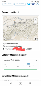

Sind nun tatsächlich offiziell Mitglied von as3209 😆
  • Neue Routingerscheinungen Beitrag #474
