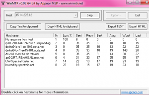

gestern abend hatte ich mit einem meiner stammserver in quake live ein paar "probleme. da gabs viele rote spikes im lagometer. der server steht in den niederlanden, geht aber laut tracert zumindest im hinweg über den decix
C:\Users\Sebastian>tracert 45.14.225.12
Routenverfolgung zu hosted-by.spectraip.net [45.14.225.12] über maximal 30 Abschnitte:
1 * * * Zeitüberschreitung der Anforderung. 2 8 ms 6 ms 8 ms ip-81-210-144-156.hsi17.unitymediagroup.de [81.210.144.156] 3 14 ms 10 ms 12 ms de-fra04a-rc1-ae-19-0.aorta.net [84.116.191.161] 4 10 ms 13 ms 11 ms de-fra04c-ri1-ae15-101.aorta.net [84.116.191.6] 5 10 ms 10 ms 11 ms de-cix1.rt.act.fkt.de.retn.net [80.81.192.73] 6 18 ms 17 ms 20 ms ae0-2.RT.IR9.AMS.NL.retn.net [87.245.232.123] 7 18 ms 20 ms 21 ms GW-SpectraIP.retn.net [87.245.246.39] 8 18 ms 17 ms 18 ms hosted-by.spectraip.net [45.14.225.12]
laut peeringdb ist RETN aber mit 400g am decix vertreten. Hop 5 ist bei peeringDB mit 400g gelistet. Und vodafone selbst ist dort ja mit 2x 600g vertreten. das dürfte ja eigentlich nicht zum Flaschenhals werden.
Könnte aber natürlich auch SpectraIP selber als Hoster die probleme verursacht haben, wenn dessen Anbindung zu RETN geschwächelt hat.

laut peeringdb ist RETN aber mit 400g am decix vertreten. Hop 5 ist bei peeringDB mit 400g gelistet. Anhang anzeigen 8204 Und vodafone selbst ist dort ja mit 2x 600g vertreten. das dürfte ja eigentlich nicht zum Flaschenhals werden.
unschön, und ich hab mich schon gefreut dass das so reibungslos verlief. kann man das irgendwie irgendwo melden? Oder merken die das selbst.
Laut WinMTR tritt der loss aber erst nach dem ams-ix auf bzw am link zu RETN? Also sieht das auf den ersten blick gar nicht nach einem vodafone fehler aus?

Ich hab jetzt einfach mal dreist das NOC von RETN amsterdam angeschrieben mit ner routenverfolgung via deren looking glass zu meiner IP sowie der WinMTR daten. hab auch prompt eine Antwort erhalten.
Hello Sebastian,
Yes, we have a problem with connectivity to AS3209 at AMS-ix, we are investigating it with Vodafone and most likely that the problem is on 3209 network.
We made some actions to resolve it this night but seems it helps not for a long time. So thank you for notification.
Best regards,
Artur Zhitenev Junior Duty Engineer Network Operations Center
