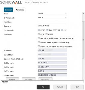

kann man bei dem IP lease im router für die öffentliche modem IP nicht ungefähr ablesen, wann man das modem offline setzen muss um eine neue zu bekommen ohne länger zu warten?
Bei uns im router steht für das WAN interface nen Ablauddatum für das lease bzw. wann es automatisch erneuert wird. Wenn man jetzt das Modem kurz vorher offline setzt und das renew vom VF dhcp keine antwort vom Modem erhält müsste er doch die IP freigeben?

  • Neue Routingerscheinungen Beitrag #33
Müsste, ja. Ich mache das bequem über Nacht.

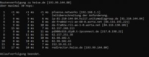

  • Neue Routingerscheinungen Beitrag #40
Ich habe seit den Wartungsarbeiten auch wieder leichten Packetloss :(
Mit gespoofter MAC hatte ich nun endlich Erfolg!
Dein Ping gefällt mir, fast nur einstellig, wie kommst Du an diesen? Ist das eine sehr gut funktionierende Leitung, Software oder Hardware? Von allem ein bisschen??

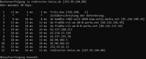

Bei mir sieht das so aus:
  • Neue Routingerscheinungen Beitrag #41
Nichts davon, einfach nah genug an Frankfurt, Düsseldorf oder Amsterdam wohnen reicht.
Mir gefällt er da gar nicht, da Jitter. Normal habe ich keine zweistelligen Pings zu heise. Ich wohne recht nah am Fibernode und wenn ich nach Frankfurt geroutet werde, sind es von hier auf der Glasstrecke rund 2ms.
