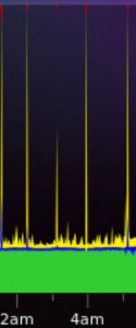

Heute Nacht war der Anschluss unangekündigt für rund 20 Minuten down (mindestens das ganze Segment, da Graph eines Nachbarn einige Straßen weiter gleiches zeigt). Seitdem ist Telekom aus dem Routing wieder verschwunden und Level3 gekommen. Die IP hat sich NICHT(!) verändert. Jetzt jede Stunde Aussetzer, Packet Loss... Es ist einfach zum kotzen.

Das Level3 Routing hatte ich schon gestern. Kann aber auch eigentlich nichts mit den Wartungsarbeiten zu tun haben.
Was für einen Router nutzt Du? Bei mir sah der Graph auch so aus, als pfSense alle Stunde eine neue IP angefragt hat.
  • Neue Routingerscheinungen Beitrag #73
Guten Morgen @rv112 . Ich nutze die Vodafone Station. Was macht pfSense denn und womit könnte es bei mir vergleichbar sein? Danke.
  • Neue Routingerscheinungen Beitrag #74
Ok da hat man dann keinen Einfluss drauf. Ich habe bei mir die Leasetime einfach erhöht und damit das Problem gelöst. Falls es das bei Dir ist...
