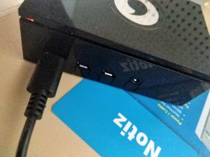

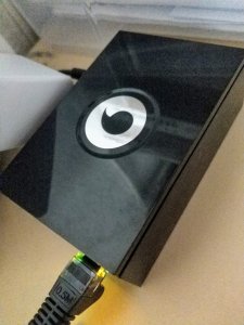

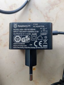

  • Netztester Community Beitrag #53
Zeig doch mal das Teil und nicht nur den Stecker :)
  • Netztester Community Beitrag #54
Jap, hier anbei...

  • Netztester Community Beitrag #55
Hat das Teil eigentlich ein Webinterface?
  • Netztester Community Beitrag #56
SD-Karte im PC klonen und Dawn das Dateisystem unter Linux mounten und schauen was da läuft.

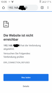

  • Netztester Community Beitrag #62
Die Box erzeugt keinen Link und wenn ich diese per IP-Adresse Aufrufe kommt wie im Bild angezeigt.

  • Netztester Community Beitrag #63
Dann wird die über HDMI vermutlich auch nichts ausgeben (ausser der Bootvorgang bis zu dem Punkt, an dem HDMI dann deaktiviert wird).
Daher wäre das Image der Speicherkarte mal interessant, das müsste man mal genauer untersuchen... :rolleyes:
  • Netztester Community Beitrag #64
Vielleicht ist die Weboberfläche über einen anderen Port, also nicht 80, erreichbar.
  • Netztester Community Beitrag #65
Müsste man mal einen Portscan drüber laufen lassen...

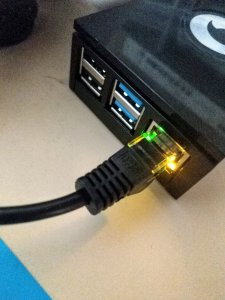

  • Netztester Community Beitrag #67
Würde mal mit Wireshark schauen wohin das Teil telefoniert und was es im Netzwerk so alles macht.
  • Netztester Community Beitrag #68
Bis jetzt nicht viel, da blinkt nix am Port.
Wie sollen doch noch ne Mail bekommen nachdem die Box online geht. Ob darin ein Zugang oder sonst was ist mal sehen.
  • Netztester Community Beitrag #69
An meiner Netztesterbox blinkt die grüne und die gelbe Lampe leuchtet.

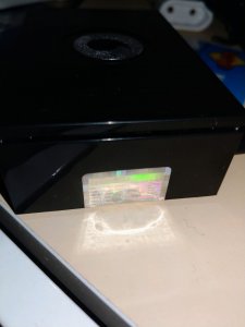

Bild vom Siegel.

  • Netztester Community Beitrag #72
Seht so in den FAQ.
Woher weiß ich, dass ich die Netztester-Box richtig angeschlossen habe?
Wenn die beiden LEDs am LAN-Eingang Deiner Box gelb leuchten und grün blinken, ist Deine Box verbunden. Wenn Du Deine Netztester-Box erfolgreich installiert hast, bekommst Du außerdem nach ein paar Tagen eine Bestätigung per E-Mail.

Sieht nach Standardsiegel aus.
Wenns keine Nummer bzw. kein Vodafone Schriftzug hat, bekommt man das auf Ebay.
Da es aber nur auf dem SD Schacht klebt, kannst du das Gehäuse einfach öffnen und den Pi inkl. SD Karte rausholen, wie oben beschrieben.
