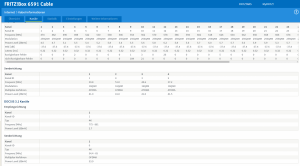

So meine neue 6591 ist da und geschaltet.
Der 3.1 Kanal im Upload ist da.
Ob wir je erfahren werden, warum Revision 7 da Probleme macht?
Bei meiner Tauschbox revision 8 ist auch der Upload 3.1 da, mir ist aufgefallen das auf allen Kanäle einen 6db höheres powerlevel dBmV anzeigen als die mit rev 7.
Allerdings war die Vodafone Station und die 6591 rev 7 identisch mit den Werten was nun mit rev 8 nicht mehr der Fall ist.
Nur das powerlevel hat nen anderen Wert, mse ist identisch. Dann habe ich den Kanal 474 MHz und 522mhz die ein nach kurzer Zeit über 10000 korrigierte Fehler hat was vorher nicht so war. Die unkorrigierbahre sind im akzeptablen Bereich.
Avm sagt es handelt sich bei rev 7 unter Einzelfälle wo es aus unterschiedlichen Gründen zu diesem Problem kommt.
Das mit dem Powerlevel kann ich bestätigen.
Gibt es dafür einen technischen Hintergrund, warum das so stark voneinander abweichen kann? Nur mal als Beispiel - selber Anschluss: 474Mhz Powerlevel:
Alte Fritzbox 6591 (HW7) - 4,5 dBmV
Tauschbox 6591 (HW8) - 10,5 dBmV
Vodafone Station - 3,7 dBmV
TC4400 - 4,9 dBmV
Ob jetzt 3,7/4,5/4,9 ist ja prinzipiell egal - aber 10,5 ist ja schon eine Hausnummer von der Abweichung her. Da kann ja ein neues Einpegeln notwendig werden zum vorigen Modell bzw. zu den anderen 3 genannten. Klar, wenn es läuft, kein Problem, aber woher kommt es, dass die neue 6591 so eine große Differenz haben kann?
