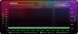

Der Jitter sieht ja mal Super aus, nicht mal die DSL Leitungen die ich betreue sehen so sauber aus.
  • Geplante Wartungsarbeiten vom 20. bis 23.07.2021 in Aachen oder komplett NRW? Beitrag #66
Das ist wahrscheinlich der CMTS, oder was auch immer die erste IP-Adresse bei einem TraceRoute nach dem eigenen Router ist ...
Plot davon sieht bei mir auch ansonsten so Sauber aus. Ich hatte einen roten Balken beim IPv6 Ping, und zwei beim IPv4 Ping ...

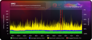

Bei der ersten IP im Traceroute sieht es bei mir so aus.
Der erste NACH dem Router, also der zweite...
Die Namensauflösung der entsprechenden IP-Adresse gibt einen Namen mit "....hsi...." aus.
Der hat aber auch ein paar Wochen gelbes Gekrissel gezeigt aktuell aber glatt wie ein Kinderpo ;-) ...
