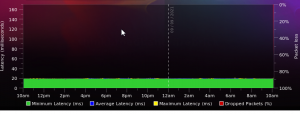

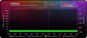

Soeben war mal wieder eine Trennung der WAN-Verbindung(en) im Core-Netz, welche mindestens die CMTS, vermutlich aber deutlich mehr betroffen war. 11:04....
Es nervt langsam nur noch. Wenn das mitten in der Nacht passiert ist es schon unschön, wenn es ohne Ankündigung passiert. Unter der Woche morgens um 11, wenn alle im Homeoffice sitzen ist das langsam aber sicher ein NO-Go!2021-09-09 11_11_55-Vodafone Störung_ Aktuelle Störungen, Probleme und Fehler _ Allestörungen.png2021-09-09 11_12_29-Broadband Quality Monitor _ thinkbroadband.png
