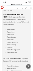

Heute Nacht bin ich auch mal wieder dran mit Wartungsarbeiten:
Email hab ich keine Bekommen aber im Forum steht was.

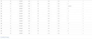

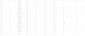

So schaut es jetzt momentan bei mir aus:

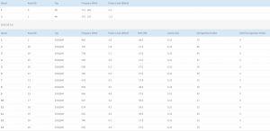

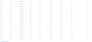

So schaut es bei mir im Geschäft aus welches ca. 2km Luftlinie von mir ist. CMTS MAC ist aber ne andere. Aber auch ne CASA.

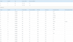

Und so schaut es bei meinem Onkel aus 2km in anderer Richtung mit einer 6660 und Arris CMTS:
