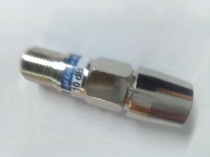

konnte es nicht früher machen aber gerade habe ich jetzt das cisco gegen die ConnectBox getauscht. Die kann jetzt die ganze Nacht eine Verbindung suchen....
Beim Tausch ist mir noch ein Adapterstück zwischen cisco und Coax-Kabel aufgefallen. Da steht
UHF-Entzerrer 450-862Mhz UHF-EQ862/10 10db
drauf. Hab ich jetzt erstmal NICHT mit eingebaut oder benötige ich das???

Sehr geehrter Herr Kapitän Hardy,
insofern alle Ihre Leitungswerte mit diesem Bauteil zur Gänze innerhalb der Grenzwerte lagen, ist davon auszugehen, dass das Bauteil erforderlich ist. Wäre es überflüssig, hätte man es wahrscheinlich gar nicht erst eingebaut. Daher ist die Empfehlung des Verfassers dieses Beitrages, dieses Bauteil auf keinen Fall wegzulassen.
Bei dem Bauteil handelt es sich um einen sogenannten Kabelsimulator. An Verstärkerausgängen werden hochfrequente Kanäle im Allgemeinen mit höheren Signalstärken ausgegeben als niederfrequentere. Durch die Kabelstrecken, die natürgemäß die Signalstärken höherfrequenterer Kanäle stärker herabsetzen als die Signalstärken niederfrequenterer Kanäle, wird diese Schräglage wieder "geradegebogen", sodass die Grenzwerte bei keinem Kanal über- beziehungsweise unterschritten werden. Ist jedoch zwischen Verstärkerausgang und Kabelmodem kein ausreichend langes Kabel verbaut, würden die höherfrequenteren Kanäle mit einer zu hohen Signalstärke empfangen werden und die niederfrequenteren Kanäle mit deutlicher schwächerer Signalstärke. Um diesen nachteiligen Effekt zu verhindern, setzt man Kabelsimulatoren, wie das von Ihnen abgelichtete Bauteil, ein. Diese bedämpfen die höherfrequenteren Kanäle deutlich stärker und die niederfrequenteren weniger stark, sodass in Summe keine zu große Schräglage entsteht. Würden Sie den Kabelsimulator weglassen, würden wahrscheinlich zumindest einzelne Parameter die Grenzwerte über- oder unterschreiten.
Selbstverständlich steht es Ihnen frei, die Empfehlung des Verfassers nicht zu beherzigen und ausprobieren, was geschieht, wenn Sie dieses Bauteil weglassen. Der Verfasser dieses Beitrages geht davon aus, dass Beschädigungen oder Störungen anderer Kundinnen oder Kunden dabei mit ausreichend hoher Wahrscheinlichkeit ausgeschlossen werden können. Wenn Sie feststellen sollten, was der Verfasser dieses Beitrages erwartet, dass ohne dieses Bauteil Ihre Leitungswerte nicht (mehr) zur Gänze innerhalb der Grenzwerte liegen, können Sie es nach diesem Test immer noch einbauen.
Es sei Ihnen viel Erfolg mit der ConnectBox sowie einen ruhige Nacht gewünscht.

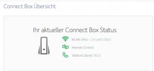

für mich also die wichtigste Frage: Wo sehe ich, ob alles innerhalb der Grenzwerte liegt??
Wie gesagt habe ich die ConnectBox gestern Nacht ohne den UHF-Entzerrer mit dem Netz verbunden und bin dann Schlafen gegangen. Einfach weil es so in der Installationsanleitung steht und weil ich mich zu erinnern meine, daß dieses UHF-Teil da auch nicht von Anfang an dran war sondern von irgend einem ServiceMenschen bei einer Störung nachträglich eingebaut wurde. Heute morgen sehe ich diese Meldung.
Meine FestnetzTelefonLeitung funktioniert bereits über die FritzBox. Ansonsten ist mein Laptop über WLAN mit der ConnectBox verbunden, in der ich noch keine weiteren Einstelllungen vorgenommen habe.

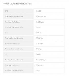

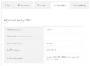

Sagen diese Werte, die ich dort unter Erweiterte Einstellungen - Tools - Netzwerkstatus sehe etwas aus, mit der meine Frage beantwortet werden kann?
oder wo kann ich sonst noch nachschauen?

Wenn irgendwo die Signalwerte der DOCSIS 3.0 Kanäle gezeigt werden, könnte man da schauen ...
Der Filter hat eine von 450 MHz (1,5 dB) bis hoch nach 862 MHz (10dB) ansteigende Dämpfung. Den setzt man bei Anschlüssen nahe am C-Linienverstärkern ein.
Er dient dazu, die Vorentzerrung zum Ausgleich der höheren Leitungsdämpfung bei hohen Frequenzen für die entfernteren Anschlüsse an nahen Anschlüssen (für die Überkompensiert ist) herunterzuregeln / zu entschärfen.
Soweit ich weiß, werden diese Filter aber korrekterweise zwischen Hausanschluss und Haus-Verstärker eingesetzt, damit dieser Verstärker nicht übersteuert wird ... Am Anschluss des Kabelmodems sind sie meiner Meinung nach deplaziert ... Eine Übersteuerung des Modems können sie zwar verhindern, aber der davorliegende Hausverstärker kann immer noch übersteuern ...
Wenn also die Pegel auf den Kanälen dargestellt werden, könnte man schauen, ob die Kanäle mit hohen Frequenzen einen Pegel oberhalb 12dBmV bzw. 72 dBuV haben. Dann wäre die Montage des Filters ggfs. angebracht ...

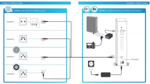

Final Feedback:
Es läuft!! Vielen Dank an alle, die an der Lösung beteiligt waren.
Am einfachsten macht man es so:
1. CB mit coax Kabel verbinden und zum ersten Mal starten, die macht sofort ein FW-update und startet danach neu (kann bis zu 4 Std. dauern, an besten über Nacht laufen lassen)
2. LAN-Verbindung zur ausgeschalteten FB herstellen jeweils Port LAN1
3. TelefonVerbindung herstellen von TEL1 der CB an den RJ/TEL Port der FB
4. In der CB unter 192.168.0.1 den Bridge-Mode auswählen und bestätigen
5. CB startet wieder neu (jetzt kein anderes Gerät am LAN haben ausser der FB an LAN1)
6. Nach komplettem Hochfahren der CB (erkennt man daran, daß unten nur noch die gerade grüne Linie leuchtet, und keine anderen Icons)
dann die FB starten
(das Bild stammt von der VodafoneStation und nicht von der ConnectBox, die Kabelverbindungen sind aber identisch)
that's it ....
