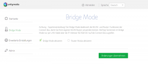

Dies ist tatsächlich sehr einfach. Zuerst wird die ConnectBox sowohl an die Elektrizitätsversorgung, die Multimediadose sowie ein Endgerät, bevorzugt einen klassischen Rechner oder Klapprechner, angeschlossen und circa zwei Stunden lang betrieben. In dieser Zeit bezieht die ConnectBox ihre Konfigurationsdatei und führt alle erforderlichen Aktualisierungen durch. Ob Sie währenddessen dafür beten, dass es dabei nicht zu Fehlern kommt und beispielsweise eine falsche Konfigurationsdatei aufgespielt wird, ist Ihre persönliche Entscheidung. Nach dieser Phase öffnen Sie auf dem angeschlossenen Endgerät einen Internetbrowser Ihrer Wahl und rufen die auf der ConnectBox beziehungsweise auf der sich in ihrem Fuß befindlichen Kunststoffkarte aufgedruckte IPv4-Adresse auf und geben das ebenfalls aufgedruckte Kennwort ein. Es wird empfohlen, dieses Kennwort umgehend zu ändern. Danach werden Sie auf eine Seite weitergeleitet, in deren linken Spalte mehrere Menüpunkte zur Auswahl stehen, von denen einer "Modem-Modus", "Bridge-Mode" oder so ähnlich ist. Auf diesen Menüpunkt machen Sie einen Linksklick beziehungsweise tippen ihn an und setzen in dem dann erscheinenden Menü den Haken bei "Modem-Modus". Daraufhin werden Sie gefragt, ob Sie das tatsächlich so konfigurieren wollen, was zu bejahen ist und die ConnectBox startet sich neu, wird nun im Modem-Modus betrieben, sodass Sie sie genauso wie zuvor Ihr Kabelmodem der Bauart Cisco EPC3208 anschließen und betreiben können. Über welche LAN-Schnittstelle Ihre nachgeschaltete Infrastruktur den Zugang zum Weltnetz erhält, ist dem Verfasser dieses Beitrages nicht mehr bekannt, es müsste allerdings LAN4 (oder vielleicht auch LAN1?) sein.

Hinter der Connect Box läuft als Router & Firewall ein Fujitsu FUTRO S900 mit IPFire () drauf.
Die Umstellung auf Bridge Modus ist unspektakulär. Nach einem reboot ändert sich die Adresse der Connect Box von 192.168.0.1 auf 192.168.100.1
Frank

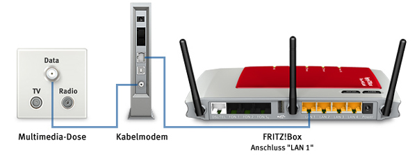

Wie läuft das mit Telefonie?
Ich habe auch Telefonie über Sipgate. Ich habe die Connect Box in den BridgeModus versetzt, die Fritzbox via LAN1 an die CB angeschlossen und alles lief wie zuvor. Die CB verhält sich dann wie das alte Ciscomodem.
  • Modem: Zwangsaustausch des TC Beitrag #135
das rettet mir den Tag. Vielen Dank für diese klare Aussage.
Sowas konnte mir bisher kein UM ServiceTeamMitarbeiter verbindlich versichern.
LAN-Verbindung also von LANPort1 der ConnectBox an den LANPort1 der FritzBox, richtig?
Es ist dann keine weitere Verbindung der beiden Geräte mehr notwendig. Telefonie-Geräte laufen einfach weiterhin von der FB wie auch vorher schon?

Ich habe einen Festnetzanschluß von Vodafone gebucht, also welche zusätzliche Leitung muss ich dann noch zwischen ConnectBox und FritzBox schalten.
An der FB hängen 1x analoge 1x ISDN und 3x DECT Telefone, die bisher alle über die gebuchte Festnetzleitung bedient wurden.
Zusätzlich 2 VoIP Telefonnummern und ein Fax-Gerät.

wie war das denn gelöst, als Sie noch das Kabelmodem der Bauart Cisco EPC3208 eingesetzt haben? Wie wurde der AVM FRITZ!Box Zugriff auf den Festnetzanschluss von Vodafone gewährt?
Jetzt mußte ich gerade selbst nachschauen. Mein Cisco-Modem ist in einem Wandschrank verbaut und seit der Installation mußte ich da nicht mehr dran.
Also Modem (Cisco) und FritzBox (7390) sind nur mit einem einzigen Kabel (LAN) verbunden.
D.h. die komplette Telefonie wird über die FritzBox abgewickelt.

Ich habe 1 Lankabel zum eigenen Router,und das normale Telefon an der Connect Box angeschlossen.
Und bei Dir geht wohl nur 1 Lankabel Port 1 von der Connect Box zur Fritzbox.
Und das auch wieder im Bridge Modus.

Bei mir funktioniert - wie oben bereits erwähnt - die Sipgatelefonie in der Konstellation Fritzbox 7390 über LAN1 an CB (Bridgemodus) angeschlossen genau wie zuvor mit dem Ciscomodem. ABER ich habe keine Festnetztelefonie bei VF gebucht (Altvertrag mit reinem Internet) und nutze stattdessen 3 verschiedene VOIP-Anbieter, die alle in der Fritzbox eingetragen sind. Telefoniert wird über eine Gigaset-ISDN-Anlage, die am ISDN-Port der Fritzbox angeschlossen ist und 5 Telefone bedient. Das Umstecken der Fritzbox von Cisco an CB hat also bei mir keinerlei Konfigurationsänderungen erforderlich gemacht. Man muss nur nach Inbetriebnahme der CB einige Zeit warten, damit sich das Ding aktualisiert (so 1 bis 2 Stunden laufen lassen). Danach mit einem LAN-Kabel den PC direkt mit der neuen CB verbinden, Bridgemodus aktivieren, dann LAN-Kabel vom PC abmachen und in LAN1 der Fritzbox stecken und den PC wieder mit dem gewohnten LAN-Kabel (der Fritzbox oder eines Switch) verbinden.
