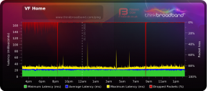

Als erstes Fazit kann ich die Umstellung empfehlen. Vorsichtshalber aber eine Stunde Downtime einplanen. Leistungsaufnahme ist vergleichbar zum alten Cisco. Was auffällt ist ein leichter Packet Loss, das muss ich beobachten:
Der Packetloss sieht auffällig regelmäßig aus. Das könnte eine ähnliche Ursache haben wie bei den Fritzboxen üblich. (sieht irgendwie so aus, als gäbe es ein Rate-Limit von ca. 1 Ping pro Sekunde, das aber nicht exakt mit der Frequenz der ankommenden Pakete samt Jitter übereinstimmt, wodurch im Graph dieser Moiré-Effekt entsteht)
Wobei das ja eigentlich nicht dazu passt, dass du einen eigenen Router benutzt, und da vermutlich keine Änderungen vorgenommen hast.
Siehst du tatsächlichen Packetloss, wenn du selber irgendein zuverlässiges Ziel im Internet anpingst?
  • Modem-Modus bei der WIFI6 Vodafone Station im Netzgebiet von Vodafone West Beitrag #128
Richtig, am Router habe ich nichts geändert. Wenn ich selbst längere Zeit ein Ziel im Internet pinge komme ich auf knapp 0,5% Packet Loss, das könnte sich mit der Thinkbroadband-Messung decken (konkrete Zahlen bekommt man da ja nicht). Bei IPv4 das Gleiche.
Evtl. liegt es grundsätzlich am OFDM(A)? Da habe ich keinen Vergleich zu anderen Geräten, die Station ist mein erstes 3.1-Gerät.

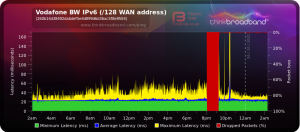

Ah, Google hat mich hier hin geführt und ich dachte schon ich bin der einzige mit dem dauerhaften Paketverlust und der neuen Vodafone Station. Ich habe lange Zeit mein Technicolor TC4400 Modem an einer 1000er Vodafone/Unitymedia Leitung in NRW genutzt. Da ich aber zunehmende Probleme hatte, habe ich mich für ein Firmware-Update für das TC4400 bei Werner Elektronik entschieden. Da ich in der Zeit nicht ohne Internet dastehen wollte, habe ich mir die Vodafone Station Wifi 6 zuschicken und aktivieren lassen. Die Station habe ich sofort in den Bride-Mode geschickt und in mein Setup integriert. Mir fiel sofort ein leichter aber gleichbleibender Paketverlust auf. Diesen konnte man sowohl mit Pingplotter als auch mit dem Thinkbroardband Monitor gut erkennen. Es sah genauso aus wie bei Maurice.
Ich habe das dann erstmal ein paar Tage laufen lassen und mein TC4400 zum Update eingeschickt. Gestern war ich dann doch neugierig und habe mal geschaut, ob man das nicht in den Griff bekommt. Also habe ich erstmal einen Factory Reset mit der Station gemacht und habe sie danach mit den Defaulteinstellungen laufen lassen. Und siehe da, im Router-Mode gibt es keinen Paketverlust. Wenn man die Firewall von der Station ausmacht und ICMP auf WAN erlaubt, kann man auch damit den Thinkboardband Monitor nutzen. Der zeigte tatsächlich 2-3h lang nicht einen Paketverlust. Dann habe ich wieder auf Bridge-Mode gewechselt und sofort waren die Paketverluste wieder da. Heute ist mein TC4400 vom Update zurückgekommen und ich habe es nun wieder in Betrieb. Auch hier keinerlei Paketverluste nach ein paar Stunden.
Fazit: Irgendwas scheit an dem Bridge-Mode der Vodafone Station Wifi 6 nicht in Ordnung zu sein. Ich bin gespannt ob das noch mehr Leute bestätigen können.

Sehr interessant Maik, dann ist das offensichtlich ein grundsätzliches Problem der neuen Station im Bridge-Mode. Oh Vodafone, einmal mit Profis...
Da der Bridge-Mode weder beworben noch zugesichert wird kann man sich jegliche Support-Anfrage wohl sparen. Ich lasse es jetzt einfach so laufen, praktische Probleme sind mir bisher nicht aufgefallen. Vielleicht bekommen sie es ja irgendwann mit einem Update in den Griff.
