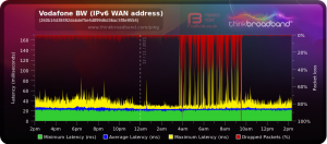

Jetzt hatte ich zum dritten Mal die Situation, dass nach ca. 6 Tagen Uptime der Packet Loss plötzlich stark ansteigt. Durch einen Reboot der Station lässt sich das beheben. Tut man das nicht, so startet sie sich nach einigen Stunden (mit durchgehend hohem Packet Loss) selbst neu.
Einfach ein fantastisches Produkt. Wäre ich mal bei dem guten alten Cisco geblieben.

Der Packet Loss wird durch das Gerät verursacht. Erkennbar daran, dass dieser auch lokal auftritt (Dauer-Ping aus dem LAN auf die 192.168.100.1).
Betroffen ist die WiFi-6-Station von Technicolor (CGA6444VF) im Bridge-Modus. Ursprünglich trat das Problem auch im Router-Modus auf, das wurde aber in Firmware 19.3B57-1.0.41(A) behoben.
Heute nach gut 4 Tagen Uptime wieder der plötzliche starke Anstieg. Das hat dann auch spürbare Auswirkungen (Videostreams brechen ab, Webseiten laden manchmal nicht). Das hat offensichtlich System; nach ein paar Tagen hängt sich da irgend etwas auf. Nach einem Reboot ist es dann sofort wieder auf dem niedrigen Packet-Loss-Level, bei dem ich bisher keine praktischen Auswirkungen beobachten konnte.

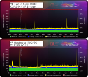

Sieht noch immer so aus (Packet-Loss im Bridge-Modus),
Firmware-Version: 19.3B57-1.0.41
Produkt name: CGA6444VF
Als Vergleich ein VF Business-Anschluss mit einer VF Fritte.
  • Modem-Modus bei der WIFI6 Vodafone Station im Netzgebiet von Vodafone West Beitrag #200
Und der Loss ist in der Häufigkeit auch mit anderen Tests vorhanden und bemerkbar bei anderen Anwendungen? Sonst sollte man das mal bei Vodafone nochmal herantreten finde ich. Ich erhalte auch in ein paar Tagen die Box und denk es wird sich genauso verhalten. Ich wollte mein TC zum Update schicken.
