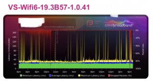

Ich hab die 41er ohne A im Bridge laufen. Der TB Monitor läuft nach 1-2 Tagen der Packloss grafisch hoch, bis die Station ein Reboot macht und dann gehts wieder 1-2 Tage mit dem minimal Packetloss bevors es dann wieder anfängt. Im Betrieb selbst merke ich aber nichts davon. Außer dem Reboot. Mache aber auch nichts zeitkritisches wie Online Games.

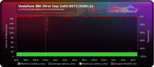

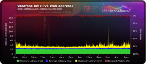

Ein Thinkbroadband-Monitor alleine eignet sich nicht zur Diagnose von Modem-Problemen, da es auch an anderer Stelle Packet Loss geben kann. Ich habe einen zweiten Monitor eingerichtet, der den ersten Hop im Vodafone-Netz (von meinem Router aus gesehen) pingt. Im Vergleich mit dem Monitor, der meinen Router pingt sieht man gut, dass nur das "Grundrauschen" unmittelbar auf das CGA6444VF zurückzuführen ist:
(Sehr starken Packet Loss und dann nach ca. 8 Stunden einen Reboot hatte ich vor ein paar Tagen auch mal. Da lief aber der First-Hop-Monitor noch nicht, über die Ursache will ich daher nicht spekulieren.)
