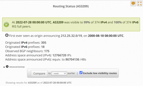

  • Jetzt auch in BW nur noch /59 ☹️ Beitrag #57
Das AS3209 ist nur für Deutschland.
  • Jetzt auch in BW nur noch /59 ☹️ Beitrag #58
Dann scheint es die RIPE nicht so genau zu kontrollieren...
