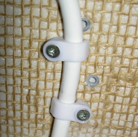

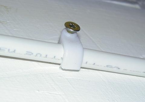

Ich hab ein Koax- Kabel selber verlegt, aufputz mit Kabelschellen, allerdings nicht genagelt (Datenkabel dürfen aus Sicherheitsgründen nicht genagelt werden), sondern mit 4mm dübeln und kleinen schrauben, ebenso ne Steckdose da wo der Verstärker im Keller hinkommt und Erdungskabel.
Kabel bitte ein Markenkabel nehmen wie Kathrein LCD 111.

Zunächst mal ist die Kabelverlegung vom Keller bis in die Kundenwohnung (wenn mit normalen Mitteln und nach UM-Richtlinie mögloch) für den Kunden kostenlos. Weiter kostet der Austausch einer zusätzlichen Antennendose, deren Zuleitung bereits vorhanden ist, keine 50 Euro, sondern etwa die Häfte, variiert je nach der jeweiligen Firma.
Eine zusätzliche MM-Dose mit Kabellegung kostet um die 50-90 Euro, je nach Firma. Bei einem Elektriker oder eine Fernsehtechniker kostet die Stunde in der Regel auch mindestens um die 50,- . Abgesehen davon, dass ich fürm Kabelfernsehen keinen Elektriker rufen würde.
Drittens muss man weder Elektriker noch Fernsehtechniker sein, um ein Kabel zu verlegen, sprich man kann es auch selbst machen. Koaxkabel sollten nicht genagelt werden weil dann die Gefahr besteht, dass das Kabel beschädigt werden kann.
Wird auch kein Techniker so machen, aber wenn du es selbst und vorsichtig machst (also auf den Nagel hämmern und nicht auf das Kabel :zwinker: ) ist das schon OK, auch wenn ich natürlich als Techniker davon offiziell abraten muss :zwinker: .
Erdungskabel und Steckdose ist auch Sache des Technikers und kostet auch nichts, jedoch freut sich natürlich jeder Techniker, wenn ihm Arbeit abgenommen wird und alles schon vorhanden ist :smile: .
ich hab versucht auf beton/stein zu vernageln im keller. mann muss hier erstmal ordentlich draufhauen um den nagel reinzubekommen ohne das ein größeres loch um den nagel aufbröckelt also ist die gefahr das kabel plattzuhämmern groß und dann haben wir über den kellertüren so hartbeton (als mauer stütze?), hier haben bisher alle elektriker mit dübeln und kabelschellen verlegt. da muss man schon mit bohren erhebliche kraft auwenden, nageln ist da unmöglich.
ich habs also mit 4mm düblen, kleinen schrauben und handelsübliche plastik kabelschellen (7mm groß wie das koax kabel) gemacht, die man mit hand übrigens leicht "weiten" oder "aufbiegen" kann, so ist auch sichergestellt, dass das kabel nicht zerquetscht wird, wenn man die schraube etwas fester reindreht, damit es optisch nicht ganz so arg ausfällt also der schraubenkopf übersteht.
