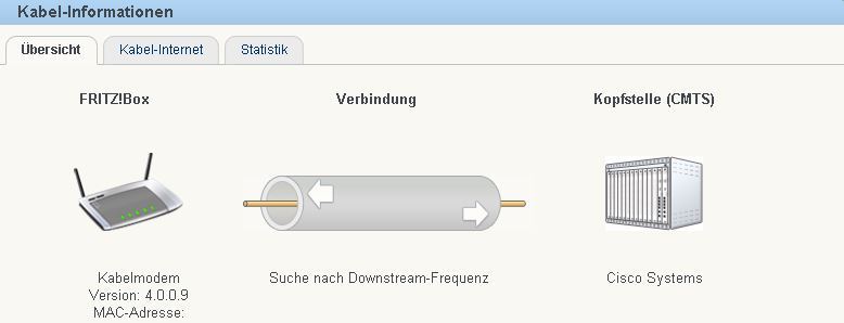

Daraufhin hat er jetzt die Fritz!Box ausgetauscht und ich sitze wieder vor dem gleichen Problem, wie vor dem Tausch...
Die Fritz!Box sagt "Downstream-Frequenz gefunden" und blinkt munter vor sich hin.
Keine Ahnung, ob es jetzt noch X Stunden dauern kann, bis theoretisch etwas passiert, jedoch ist für mich keine Besserung eingetreten.

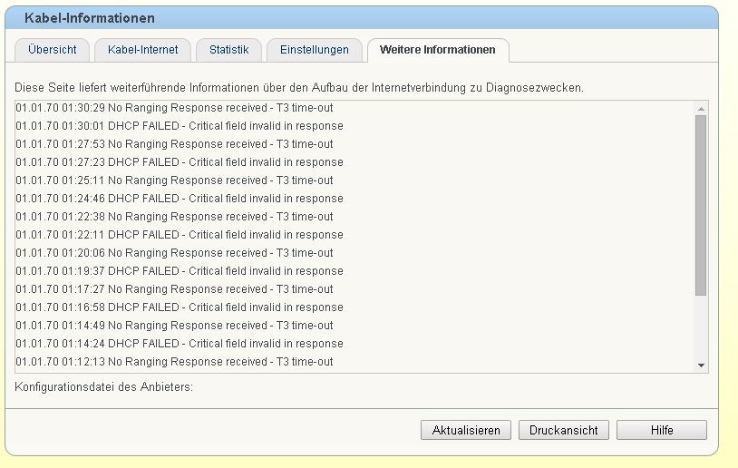

Kann es sein das du die Expertenansicht oder erweiterte Ansicht(keine Ahnung wie es genannt wird) in der FB noch nicht aktiviert hast?
Dann fehlen dir nämlich einige Sachen die man ansonsten nachsehen könnte.
  • Provisionierung Wochenende Beitrag #61
Ja du hast recht, hatte ich ganz vergessen!
Unter Konfigurationsdatei des Anbieters steht nichts, also leer.
Siehe hier:
