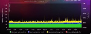

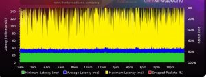

Naja, wenn ich die beiden Boxen vergleiche, ist der Unterschied schon krass.
Hier die 6490
Und hier die 6360
Den Unterschied merkt man in allen Bereichen.
- Bei den Mediatheken brechen die Streams sporadisch ein (Qualität wird runtergeschraubt)
- Internetradio hakt teilweise oder die Verbindung bricht sporadisch ab
- Download bricht sporadisch mal ein, bzw. schwankt sporadisch
- Sogar bei der Telefonie macht sich das bemerkbar (sporadisch schlechte Sprachqualität, Faxe brechen teilweise ab)
Diese Phänomene habe ich nur an dem Anschluß mit der 6490, an dem Anschluß mit der 6360 ist davon nichts zu spüren.
Seitdem jetzt an dem Anschluß mit der 6490 das TC4400 läuft, sind diese ganzen unerklärlichen Phänomene gänzlich verschwunden.

Mag sein, daß das von der Auslastung der Leitung abhängt, vielleicht hat der Puma 6 ja Probleme bei hoher Grundlast.
Hier hängen ziemlich viele Geräte am Anschluss (incl. 2 Mietwohnungen)
Da läuft Abends schon eine Grundlast von ca. 80 MBit/s im DS und alles Andere (surfen, Downloads usw.) kommt dann On Top obendrauf. Da werden die 400 MBit/s schon mal komplett ausgereizt. Jedenfalls läuft der Anschluß mit der 6490 beschissen.
Seit dem Wechsel auf's TC4400 sind diese Probleme komplett verschwunden.

Und wie erklärst Du Dir dann den krassen Unterschied beim Broadband Quality Monitor im direkten Vergleich zwischen 6360 und 6490 :kratz:
Die 6490 hat da doch ein echtes Problem :winken:

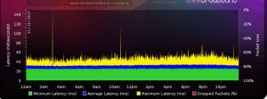

Jedenfalls liegt es nicht an der Leitung selbst, die ist OK.
Ich kann hier die Probleme eindeutig auf die 6490 zurückführen.
Nochmal zum Vergleich:
Vorher mit der 6490
Und jetzt mit dem TC4400
