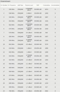

Ich habe in der Connect Box ein paar Milliarden Fehler pro Kanal, das hat mich am Anfang auch sehr gestört. Es hatten diesbezüglich auch schon einige Nutzer Rückfragen gestellt, zB:
https://community.upc.ch/t5/Internet-mit-Modem/Connect-Box-gt-Pre-Post-RS-Errors/td-p/77080
Ich hatte mich da auch mal an Unitymedia Hilfe gewandt, deren Antwort war aber auch nur, dass ich diese Werte ignorieren soll ausser das Internet ist gestört, dann soll ich eine Störung melden.
Diese Fehler entstehen unabhängig vom Beanspruchen der Leitung, irgendwie im Hintergrund. Also ich mache die Connect Box stromlos und schliesse sie wieder an, ohne dass der PC an ist. Und wenn ich den PC starte und mich einlogge sind es schon wieder 20.000 Pre-RS-Errors pro Kanal, ohne dass auch nur 1 kilobyte übertragen wurde.
Nach 14 Tagen Uptime habe ich im Moment pro Download Kanal 4 Milliarden Pre RS Fehler und 400.000 Post RS Fehler.
Meine Downloads bestehen aber alle grundsätzlich den CRC Check und über den Speed kann ich auch nicht klagen.

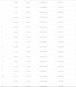

Ich habe seit ich die Connect-Box habe probleme mit dem Upload der manchmal einfach auf 1mbit oder sogar weniger festhängt.
Die errors scheinen mir sehr hoch zu sein, sind auch schon so hoch nach nem restart.

Da darf man sich anscheinend nichts bei denken.
Bei mir sah das ähnlich bei der ConnectBox aus.
Das sind wohl irgendwelche fiktiven Mondwerte.
Der Upload und auch Download, sowie der Ping waren trotzdem in Ordnung.

Edding, kannst Du nochmal die Liste posten, in der das Power Level für die Kanäle auch angezeigt wird?
