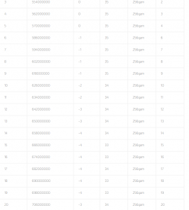

Edding, kannst Du nochmal die Liste posten, in der das Power Level für die Kanäle auch angezeigt wird?
Bitteschön .. interesssanterweise hab ich nur 20 DS Kanäle, wurde nicht auf 22 erhöht oder war das nicht allgemein ?

Sei glücklich.. Ich hab nur 16/4 Kanäle..
Die Werte sehen gut aus.. :winken:

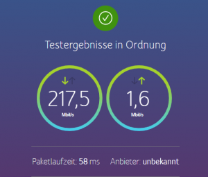

Finde ich interessant das dass ergebniss in ordnung sein soll :kratz:
Problem das tritt halt nicht immer auf von 10 verbindung sind evtl 2 von dem Problem betroffen...
ist seit ich die Connect-Box habe .. ich will mein Cisco wieder :wein: ( leider abgeraucht netzteil war nicht die ursache )

Richtig, der Power Level im US ist ja auch nicht rosig.
Da muss eigentlich ein Techniker ran.
hmm ich habe den Störungshelfer laufen lassen der wohl auch paar Modem werte ausliest, hätte der das nicht merken müssen ?
Bisher war es bei mir immer so: bei Provider unbekannt sind die Werte egal, Anschluss wird als in Ordnung deklariert, nur wenn als Provider UM erkannt wird kommt eine Bewertung zustande.
Ich habe aber noch nicht herausgefunden wie man zuverlässig als UM-Kunde erkannt wird.
  • Massive Internet Probleme Beitrag #90
Exakt, der Speedtest kann nur dann die Ergebnisse bewerten, wenn er einen auch als UM Kunden erkennt. Aber UM verbessert den Speedtest ständig und irgendwann sollte dieser auch zuverlässig funktionieren... irgendwann.
Zumindest bei mir wird der Anschluss jetzt nahezu immer als UM-eigener erkannt, vor ein paar Wochen war die Erkennungsquote nahezu gleich 0.
