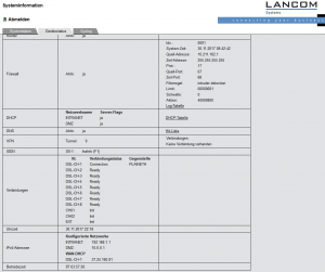

Also ich kann definitiv bestätigen, dass ich z.Zt. zwei IP4 Adressen abgreifen kann, beide aus dem 37.24.x.x Bereich. Wenn ich dann mal ein eigenes Modem angemeldet habe, wird sich das dann ja scheinbar ändern.
