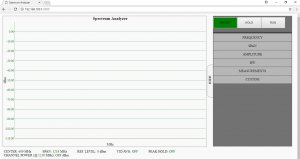

Und hier noch die beiden Aufrufe aus meinem Netzwerk heraus:
1. Web-If des Modems mit 192.168.100.1
2. Spectrum Analyzer mit 192.168.100.1:8080

  • Technicolor TC4400 Docsis 3.1 Modem Info Thread Beitrag #370

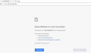

Letztendlich stellt sich für mich jetzt nur noch eine Frage:
Warum kommt @nts aus seinem Netz heraus auf´s Web IF und auf den Spectrum Analyzer des Modems,
bei mir erreiche ich aber nur den Spectrum Analyzer, nicht aber das Web IF :kratz:
Um das Web-If aufzurufen muß ich mit einem Rechner mit fester IP (192.168.100.x) direkt an den zweiten WAN Port des Modems.
Ist für mich momentan noch unlogisch.
An der FritzBox und dem dort eingestellten Subnetz liegt es jedanfalls nicht.
Habe es auch schon mal mit einem ganz anderen Router und ganz anderem Subnetz getestet, aber kein Unterschied, selbiges Verhalten.
Meine Vermutung geht jetzt dahin:
An meinem Anschluß ist grundsätzlich was Faul (CMTS Seitige Kundenanschlusskonfiguration)
Mein altes Modem reagiert halt nach einigen Stunden Betrieb mit heftigen Latenzproblemen darauf (bei addicted und MichaelBre und 2 weiteren UM-Kunden passiert das aber nicht)
Und das TC4400 reagiert halt mit der Nichterreichbarkeit des Web_if´s aus meinem Netzwerk darauf, läuft aber ansonsten fehlerfrei.
Damit kann ich leben, komme ja über den zweiten WAN-Port auf´s Web-IF

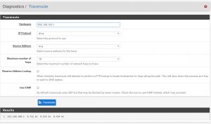

Wie sieht es aus, wenn Du direkt auf deiner pfsense ein traceroute an die IP-Adresse 192.168.100.1 machst?
