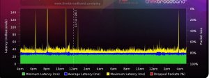

Hier mal die ersten Ergebnisse, das TC4400 läuft jetzt an meinem Anschluß seit über 24 Stunden absolut stabil.
Es sind keinerlei Latenzprobleme vorhanden.
Hier die Messung des TC4400 mit dem Broadband Quality Monitor über die letzten 24 Stunden:
Und so sah es vorher mit der UM Fritbox 6490 (FW 6.50) aus:

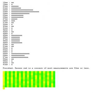

Und hier noch der Puma Test mit dem TC4400:

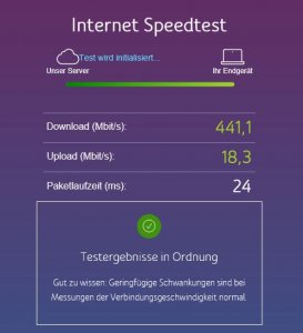

Und hier mal der Speedtest von UM um 18:15 Uhr (Start der Primetime)
Zum Vergleich mal der Test von Ookla
PS: Früher hatte ich hier einen Ping von 11-12 ms.
Seit hier das CMTS von Arris auf Casa Systems getauscht wurde, ist der Ping auf 17-18 ms hochgegangen.
Der relativ hohe Ping hat also nichts mit dem TC4400 zu tun, bei der 6490 ist mir vorher der erhöhte Ping auch schon aufgefallen.

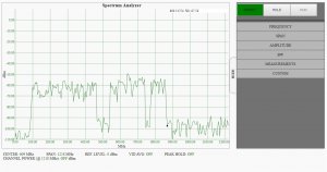

Hier mal ein Bild vom Spectrum Analyzer im Laufenden Betrieb des Modems:
Jetzt fehlen nur noch die Zugangsdaten für´s WebIF :kratz:

darf ich mal fragen, was das spektrum aussagt? ist das gut oder schlecht?
  • Technicolor TC4400 Docsis 3.1 Modem Info Thread Beitrag #314
Vielleicht kann ja Hempari ne Aussage dazu treffen
Naja, das ist ja nur ein Übersichtsspektrum von 0 .... 1200 MHz - da kann man wenige Feinheiten erkennen.
Man kann aber schon sehen, dass das belegte Spektrum ca 30 dB mehr Pegel hat, als die augenscheinlich unbelegten Bereiche, und dass der Pegel in den belegten Kanälen relativ gleichmäßig hoch im gesamten Bereich von 100 ... 880 MHz ist. Die Einstellungen im Hausverstärker für die Kompensation der Schieflage durch die zwangsläufig höhere Kabel-Dämpfung bei hohen Frequenzen ist also nach diesem Schrieb korrekt ausgeführt.
Möglicherweise kann man sich mit den Knöpfen "Frequency", "Span" usw. noch andere Spektrums-Ansichten zusammenstellen, um sich z. B. nur den Frequenzbereich der DOCSIS Kanäle zeigen zu lassen.
Find das nun recht unübersichtlich. :confused:
Da kann ich mit dem Spectrum Analyzer der Fritzbox mehr anfangen. :kratz:
Dafür braucht die grottenlangsame Oberfläche der Fritzbox wahrscheinlich deutlich länger, um das Spektrum zu "malen" ....
En Spektrum mit so vielen Stützstellen, wie in der Fritzbox aufzunehmen dauert auf der anderen Seite auch etwas Zeit. Das in der TC4400 ist da deutlich weniger genau - man sieht nicht einmal die Kanalgrenzen ...
Daneben finde ich etwas "Unübersichtlichkeit" nicht so schlimm, wenn es dafür Möglichkeiten gibt, das ausgegebene Spektrum zu parametrieren (wenn die Knöpfe rechts im Screenshot des TC4400 Modems das bieten ...)
