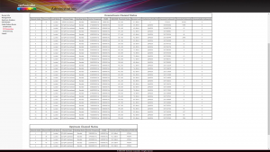

Seit gestern Abend sieht es bei mir nach Ingress aus, der Upload ist komplett eingebrochen:
Leitungswerte scheinen aber soweit ok. Jemand eine Idee?
Nach einem Neustart des Modem, bleibt dieses mit blinkender Online LED bei "Waiting for DHCP Response" stehen und bootet dann wieder neu.

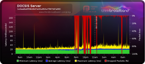

Der Unitymediaspeedtest ist schon der Kracher. Und nein, ich habe mir nicht mehr davon erwartet. Aber UM sieht den ja ganz gerne bei einer Störung. Habe gerade am MMD direkt gemessen, dort gleiches Spiel. US komplett platt. Zwischendurch kommt mal sauber was durch, aber zu 90% Packetloss auf dem US.
Ein verlässlicher Test bringt:

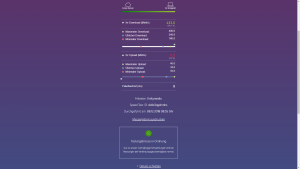

Aktuell sieht´s bei mir so aus:
Der Docsis 3.0 Vollausbau Anfang der Woche hier von von 20 auf 31 Kanäle hat zwar den DL wieder auf die vollen 400 MBit´s hochgebracht,
aber der Ping hat sich keineswegs verbessert, eher ist er noch etwas schlechter geworden.
Hab das Gefühl, je mehr Kanäle das Casa liefern muss, desto schlechter wird der Ping / Latenz :kratz:

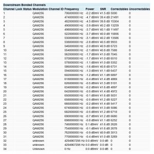

Trotz Top Pegelwerten schießen die korrigierbaren Fehler ins unermessliche
Die unkorrigierbaren bleiben bei Null, bzw. es entstehen überhaupt keine.
So sieht´s 5 Minuten nach Neustart des Modems aus:
