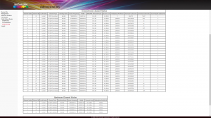

Kann wer etwas mit diesem Logs anfangen?
  • Technicolor TC4400 Docsis 3.1 Modem Info Thread Beitrag #4.357
Eventuell im Zusammenhang mit deinen Tx-Sendepegel. Die Meldung kommt oft, wenn zwischen den Tx-Channels zu viel Unterschied ist (> 6dB).
  • Technicolor TC4400 Docsis 3.1 Modem Info Thread Beitrag #4.358
Oder eventuell ne Einstrahlung :kratz:
  • Technicolor TC4400 Docsis 3.1 Modem Info Thread Beitrag #4.359
Der Pegel sollte passen.
  • Technicolor TC4400 Docsis 3.1 Modem Info Thread Beitrag #4.360
In der Tat. :kratz:
