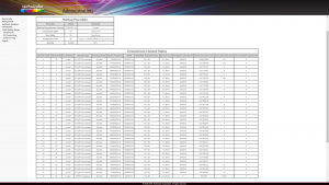

habe vor ein paar Wochen mein TC4400 eingerichtet, es funktioniert auch alles soweit sehr gut. Habe aber noch ein paar Fragen zum Verständnis.
Habe euch mal ein Bild von meiner Connection angehängt. Wisst ihr wieso ich so viele Corrected codewords habe? Und wieso ich nur 20 Downstream Kanäle haben und manche 32, liegt an Docsis 3.0 und 3.1 oder nicht?
Danke euch MFG Sven
  • Technicolor TC4400 Docsis 3.1 Modem Info Thread Beitrag #4.308
Alles ganz normal, sieht bei mir genau so aus.
  • Technicolor TC4400 Docsis 3.1 Modem Info Thread Beitrag #4.309
Das ist mit den Kanälen ist normal. Kommt immer auf den Ausbaustand deines Segments an. Manche sind wie deines nur auf 16 Kanäle ausgebaut, andere auf 31 oder haben sogar einen Docis 3.1 Kanal. In der TC4400 Installationsübersicht sieht man, dass das ganz unterschiedlich ausfallen kann.
Wenige Kanäle zu haben muss nicht per se etwas schlechtes sein. Wenn im jeweiligen Segment die Bandbreite reicht, die z.B mit 16 Kanälen ermöglicht werden, dann werden 31 Kanäle nicht viel Mehrwert bringen.
Ein Docsis 3.1 Kanal wird Webinterface des TC4400 leicht anders aufgeführt. Kanal 32 bei rv112 ist z.B. ein solcher Kanal.

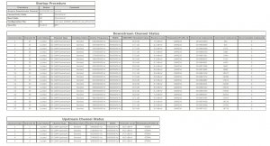

Weiß jemand wie man beim TC4400 die Startfrequenz (Acquired Downstream Channel) ändert? Seit heute Nacht steht die auf 754 MHz und darum ist der 29 Kanal bei mir ganz oben. Schönheitsfehler, ich weiß :)

  • Technicolor TC4400 Docsis 3.1 Modem Info Thread Beitrag #4.321
Das war zu Zeiten von D2 noch nötig, da sonst das Modem viele Frequenzen absuchen musste, um einen Docsis-Träger zu finden. In Zeiten von D3.X ist das nicht mehr notwendig - wird am Ende eh von der CMTS gesteuert, auf welchen Frequenzen das Modem locken soll. Denke nicht, dass es hier die Option noch gibt, oder TC die irgendwann reinpatchen wird..
  • Technicolor TC4400 Docsis 3.1 Modem Info Thread Beitrag #4.322
Das ist normal dass die sich ändert wenn das Signal wegbricht und das TC4400 anfängt zu scannen und dann halt grad bei 754 MHz ist wenn das Signal wieder da ist. Lässt sich wieder ändern durch einen Reset. :winken:
