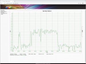

Der Spektrum-Analysator-Schrieb des TC 4400 Modems wäre mal interessant ...

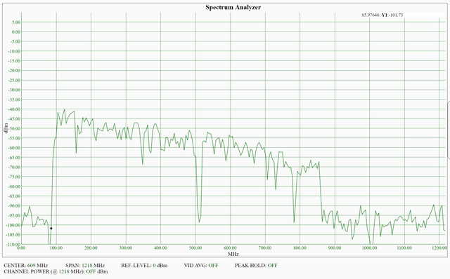

Hier aktuell bei mir auf dem Testmodem.

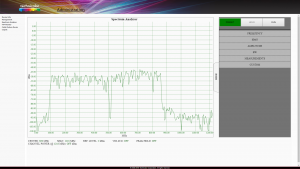

bei mir fehlt da irgendwie nen Stueck :smile:

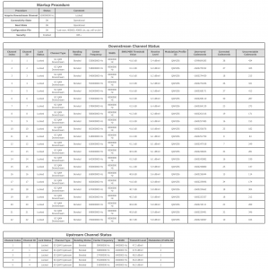

Hatte schon mal gefragt, hättet ihr einen Tip?
habe da einige Fragen. Mein Anschluss läuft subjektiv sehr gut und stabil 400 MBit down, 40 up. Habe die 20er FW drauf.
- Ich komme nicht mehr mit dem User admin über die 192.168.100.1 rein. Das PW scheint falsch zu sein. mit dem gleichen PW komme ich aber über die 10er IP rein. Woran liegt das? Das Modem ist eingeschaltet und die Verbindung zu UM aktiv
- Wie und mit welchen Tools überprüfe ich die Qualität des Anschlusses. Nutze überwiegend einen Mac, habe auch Win 10 und Ubuntu vom Stick verfügbar.
- Macht es Sinn ein Update der FW durchzuführen, wenn ja auf welche Version?
Vielen Dank,
shortie

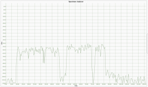

Na, Top sieht anders aus.
Nach oben hin werden die Werte Saumäßig :winken:
Unitymedia hat gesagt alles wurde entstört.
Die Nachbarn und ich müssen uns das einbilden dass das Internet ständig abschmiert und es im TV Bildstörungen gibt.

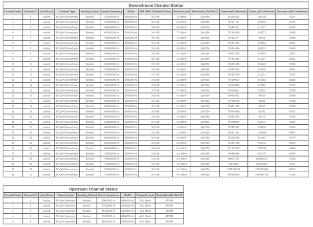

Krass schlecht die Leitung.
  • Technicolor TC4400 Docsis 3.1 Modem Info Thread Beitrag #4.274
Letztes Haus auf der C-Linie rechtfertigt bei Unitymedia scheinbar alles. In den Häusern davor ist es aber auch nicht gerade besser.
Da scheint der Himmel bei Menano demnächst wohl auch Magentafarben :bumper: :mussweg:
Klar. Schlechter kann es wohl kaum werden. Ich warte im PCGH-Extreme-Forum teilweise 5 Minuten bis ein Bild geladen wird mit der Unitymedia Leitung. So macht das echt kein Spaß mehr. :traurig:

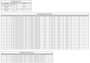

Hat jemand eine Idee, warum der Graph bei mir so aussieht?
Meine Leitung sieht aktuell so aus:
