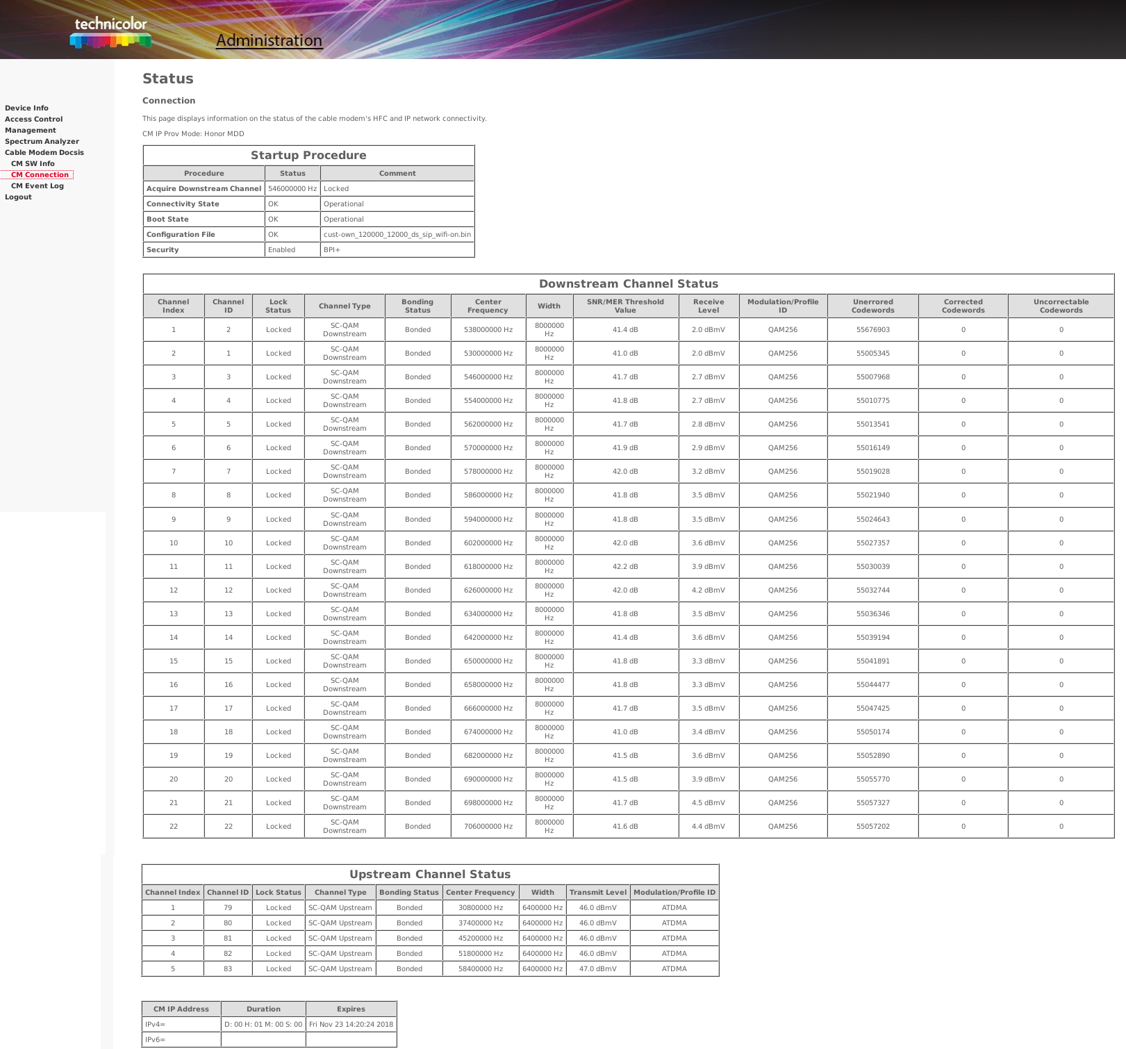

Bei Unitymedia habe ich ein DS Anschluss 120 Mbit/s Download und 5 Mbit/s Upload (+5 Mbit/s Power Upload)

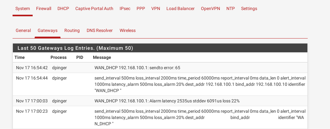

Vor ein paar Tagen habe ich mir ein Technicolor TC4400 gekauft und provisionieren lassen. Leider werden einige Fehler in der Logdatei des Modems angezeigt. Die Unitymedia Hotline wollte mir nicht helfen.
Deshalb hoffe ich das mir hier jemand helfen kann. Kann mir jemand sagen was die Fehlermeldungen bedeuten? Oder muss ich mich an den Technicolor Hersteller wenden?
Hinter dem TC4400 Modem würde ich gerne eine pfSense Firewall nutzen. Leider zeigt auch die Firewall Fehlermeldungen mit denen ich auch nichts anfangen kann.
Die Fehlermeldungen bekomme ich vom APU2C4 Board aber auch von VirtualBox mit pfSense. Deshalb nehme ich an, dass die Fehler entweder vom Modem oder Unitymedia kommen.
Könnt ihr weiter helfen?

Die Leitungswerte sind jedenfalls schon mal traumhaft, besser geht schon fast nicht mehr.

Wie hast Du denn die pfSense konfiguriert?
  • Technicolor TC4400 Docsis 3.1 Modem Info Thread Beitrag #4.299
Alles völlig normal. Top Leitungswerte. Die T3 kommen von der ersten Verbindung und sind auch normal. Die Fehler in der pfSense sind auch normal da das Modem von seiner internen IP auf die externe wechselt.
