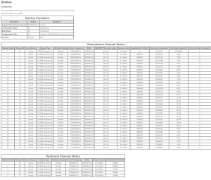

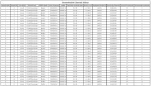

Leider kriege ich selten den maximalen Speed raus. Kann es sein, dass meine Leitungswerte schlecht sind? Da sind auch unkorrigierbare Fehler, trotz 4x geschirmtem Kabel.
Wäre toll, wenn sich jemand mal die Werte anschauen könnte und mir eine Einschätzung geben würde, ob dies durch einen Techniker verbessert werden könnte, oder ob einfach mein Node überlastet ist.

Leitungswerte sind gut :super:
  • Technicolor TC4400 Docsis 3.1 Modem Info Thread Beitrag #4.340
Die Werte sind ok. Geht besser, aber daran kann es nicht liegen. Wann bekommst Du denn den vollen Speed? Nur morgens?

Okay vielen Dank für die Info. Habe morgens noch nicht testen können, aber abends sind es meistens zwischen 200 und 300 Mbit/s was natürlich Meckern auf hohem Niveau ist. Habe auch schon 400 gesehen nur ist das eher selten. Lediglich der UM Speedtest liefert bessere Werte, insbesondere mit der Pseudomessung zum Modem. Ich schlussfolgere, dass ich also "Pech" habe und der Node einfach überlastet ist.
Naja 200 Mbit/s Down- und 40 up mit Dual Stack für 29,99 EUR ist immernoch ein guter Deal auch wenn die 400 nicht immer ankommen :)

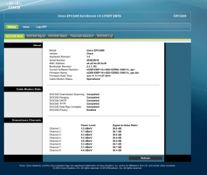

Das Spectrum funktioniert leider nicht.
Wie sind die Modem Werte?
Die alten Cisco Modemwerte:

Modemwerte könnten besser sein, sind aber im Rahmen. Einen OFDM hast Du auch schon. Allerdings sehr viele Fehler.
