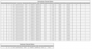

Was sagt ihr zu solchen Kabelwerten?
Also für mich ist das irgendwas faul. Ich hatte bisher immer 24 DS und 5 US Kanäle... jetzt hab ich nur noch 1 US-Kanal und der liegt mit seinen 58dbmV auch schon außerhalb der tolerierten Werte oder?
Ich habe bei UM mal ein Ticket aufgemacht :kratz:
Nen fetten Störer, bzw. Einstrahlung im US. :winken:
Na, dann muss sich UM mal auf die Suche der Quelle machen, das kann aber dauern :kafffee:
  • Technicolor TC4400 Docsis 3.1 Modem Info Thread Beitrag #4.209
Sei froh, daß Du das TC4400 hast, Deine Nachbarn mit Puma HW, wie ConnectBox, Fritte und Co. dürften schon längst offline sein. :smile:
Das ist halt der Nachteil des shared Medium.
Wenn einer von den 1000 Leuten im Segment massiv stört, sind gleich alle Offline. :heul:
Nun solltest du noch den einen Upload Kanal voll auslasten und damit zumachen. Dann machen sicherlich auch deine Nachbarn Tickets auf weil kein Upload mehr ankommt. ;)

Ganz klar Ingress. Da braucht man nix melden, das geht automatisch von der Netzüberwachung.
