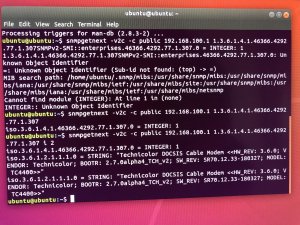

  • Technicolor TC4400 Docsis 3.1 Modem Info Thread Beitrag #4.153
Scheint zu klappen oder?

  • Technicolor TC4400 Docsis 3.1 Modem Info Thread Beitrag #4.155
Habe das nun mit meinen zweiten TC4400 zum testen gemacht. Der OFDM Kanal ist noch immer da, aber ich kann zumindest wieder pingen. Teste nun gleich mein provisioniertes Modem.

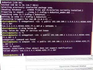

Achso. Aber wenn 1 gesetzt ist, wieso nutzt er dann D3.1? Wenn ich 2 setzen will kommt:
  • Technicolor TC4400 Docsis 3.1 Modem Info Thread Beitrag #4.158
snmpset -v2c -c public 192.168.100.1 1.3.6.1.4.1.46366.4292.77.1.307.0 i 2
.0 vergessen :winken:
  • Technicolor TC4400 Docsis 3.1 Modem Info Thread Beitrag #4.159
Die .0 war das Problem! OFDM Kanal ist weg.
