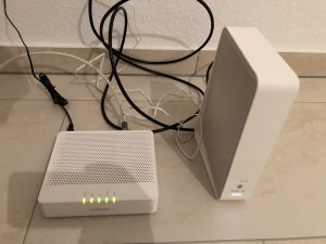

Jemand aus Frankfurt mit TC4400 hier? :winken:
https://www.golem.de/news/unitymedia-gigabit-tempo-in-frankfurt-ist-verfuegbar-1810-137413.html

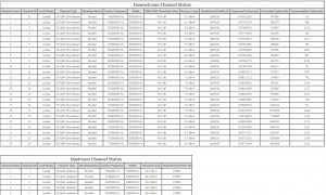

Ich hänge von Anfang an einem Cadant CMTS und hatte immer 31/5 Kanäle. Heute habe ich zufälligerweise gesehen, dass ich nur noch 24/5 Kanäle habe. Laut CMTS Mac hänge ich noch immer an einem Cadant. Allerdings weiß ich nicht, ob es noch immer die selbe MAC Adresse ist. Warum wird man von 31 auf 24 Kanäle herabgestuft? Das ergibt für mich keinen Sinn.

Eventuell waren Frequenzen zu sehr gestört so dass sie vorerst abgeschaltet wurden. Unter 546MHz fehlen Dir ja sämtliche Frequenzen. Du hast ja auch einige unkorrigierbare Fehler.

Das Modem ist allerdings auch schon seit 93 Tagen online. Ich denke, dass sich die unkorrigierbaren Fehler deswegen noch in Grenzen halten. Ich werde allerdings heute Abend dann mal das Modem neustarten und es weiter beobachten.

Gegen diese Annahme spricht, dass es mit DCID 1 bei 546MHz anfängt und die Kanäle glatt bis 24 durchnummeriert sind. In dem Segment scheint es wirklich nicht mehr als diese 24 Downstream-Kanäle zu geben.

Übersehen, hast Recht. Dann wurden die anderen wohl abgeschaltet wenn sich das CMTS nicht geändert hat.
