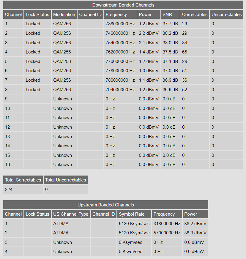

Ich dachte ja schon, ich habe wenige Kanäle...gerade nen Modem von PYUR gesehen, welches gerade mal 8 Downstream und 2 ATDMA Upstream Kanäle anzeigt. Wohlgemerkt es könnte 16/4 :traurig:
Da lohnt es sich 0 ein TC4400 dran zu hängen, zumal seit der Analogabschaltung am 10.10.2018 nichtmal mehr die 60 Mbit down und 3 up ankommen. :motz:
