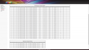

Bei mir läuft es derzeit wirklich aller erste Sahne. Nach einer Woche:

Hier mal meine Daten nach über 2,5 Monaten. Auf jeden Fall schon mal Counter übergelaufen :D
Subjektiv hatte ich keine Probleme mit der Leitung, sowohl Bandbreite als auch Ping ok. Trotzdem viele Uncorrectables...
Ist der Unterste ein 3.1 Kanal?

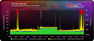

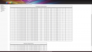

Wie kann es eigentlich sein, dass ich mit den Werten Packetloss habe:

  • Technicolor TC4400 Docsis 3.1 Modem Info Thread Beitrag #4.075
Wo hast Du denn da Ingress :kratz:
