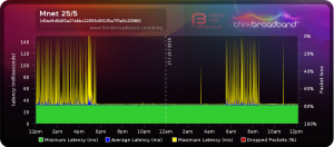

Und so sieht´s dann beim Vectoring Anschluß aus :smile:
unter welchen Sonnenschein- Bedingungen wurde das eigentlich gemessen? :D
wenn ich z.B. auf einem meiner Dual-WAN Systeme von Pyur 200/8 auf Mnet (FTTB) 25/5 umschalte bekomme ich folgende Bilder. Interessant ist nur die Zeit ab 16.10.2018 6pm.
Zeitraum 16.10.2018 6pm - 17.10.2018 6am:
Auf Mnet ein perfektes Bild. Kein Wunder da war die Leitung nur Fallback und es lief praktisch nichts ueber den Internetanschluss.
Zeitraum 17.10.2018 6am - 17.10.2018 9am:
Verhaeltnisse drehen sich um. In dieser Zeit habe ich das aktive WAN Interface von Pyur auf Mnet umgeschaltet. Pyur schaut in dieser Zeit sehr passabel aus. Die viel gelobte Glasfaser (hier: Mnet FTTB) geht hingegen saftig in die Knie :)
Zeit ab 17.10.2018 9am:
genutztes WAN Interface wieder auf Pyur rueckgeschaltet.
Der Traffic besteht im Wesentlichen nur aus ein paar Thinkbroadband- Monitor Bildern, die alle 5 Minuten von den Servern geholt werden.

Also für PYUR sieht das doch relativ gut aus bei dir :D
Mal ein Bsp. von mir von gestern:
  • Technicolor TC4400 Docsis 3.1 Modem Info Thread Beitrag #4.044
wenn ich entsprechend Last zum Internet hin produziere dann schaut das bei mir auch nicht mehr so schoen aus.
Egal ob auf Pyur oder Mnet. Ich nehme mal an: die Telekom waere hier auch nicht besser :D
Die Bilder alleine schauen zwar nett aus aber sagen nicht viel. Wenn man nicht die genauen Bedingungen kennt unter denen sie entstanden sind.

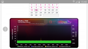

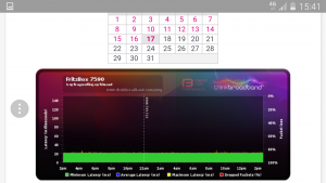

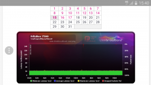

  • Technicolor TC4400 Docsis 3.1 Modem Info Thread Beitrag #4.046

auf meiner Standby Leitung sieht es auch immer so aus. Egal bei welchem Anbieter.
Wieviel Traffic ging in der Zeit ueber die Leitung? Am besten MBytes/s ueber Zeit auftragen. Ohne genauere Angaben hierzu sind die Bildchen eigentlich ziemlich aussagelos :D
