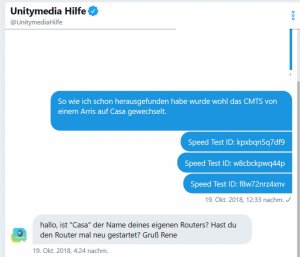

  • Technicolor TC4400 Docsis 3.1 Modem Info Thread Beitrag #4.456
Ich merke eine teilweise deutliche verschlechterung, aber wem sag ich das
Niemandem, es gibt nämlich keine Abhilfe / Besserung :traurig:
Der Hotline brauchst Du das nicht mitteilen, die denken höchsten, Du käm'st von einem anderen Stern (Mork vom Ork) :D
Das ist richtig, anbei mal die Konversation dazu, sagt mehr als Tausend worte.
  • Technicolor TC4400 Docsis 3.1 Modem Info Thread Beitrag #4.457
:glück: Muahhh , der Kundenservice tut mir schon fast leid. Schade nur, dass er indirekt von uns finaziert wird... :zerstör:
